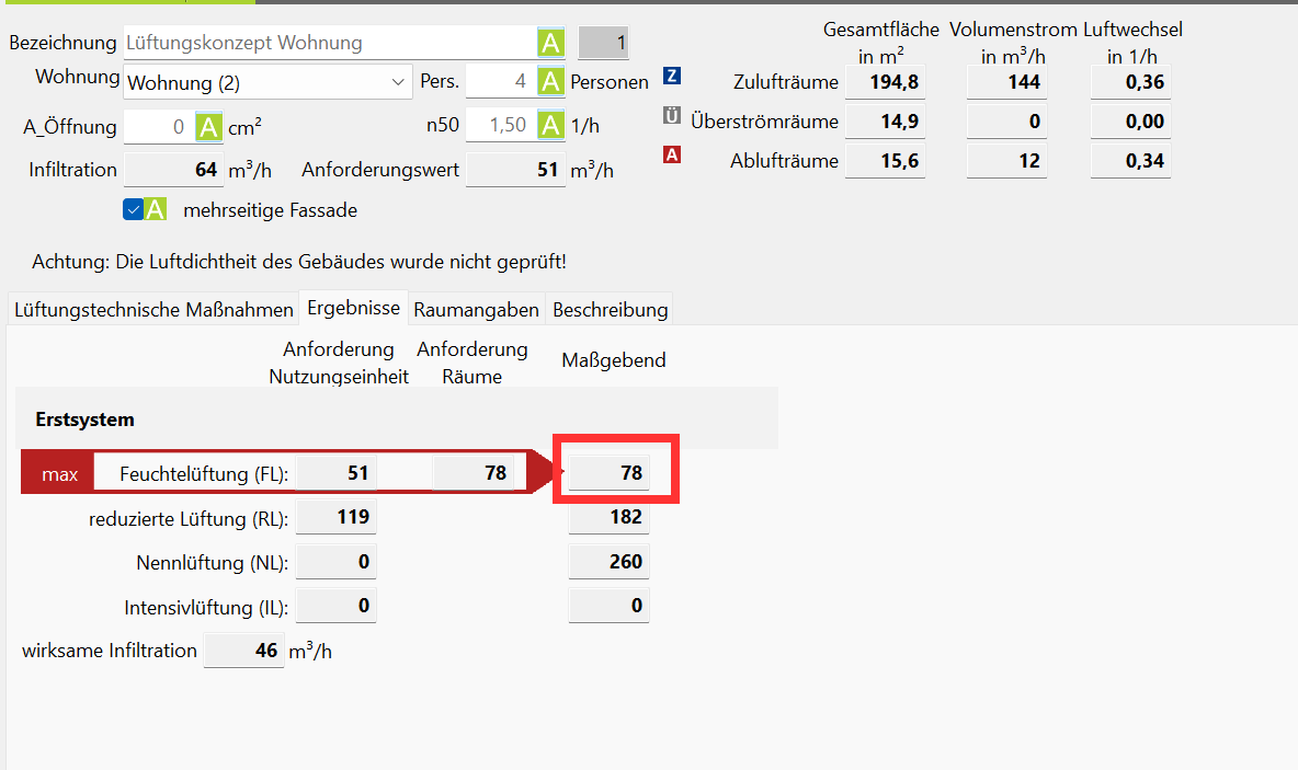

Ich erstelle gerade ein Lüftungskonzept mit EVEBI und wundere mich, dass in dem in den Screenshots gezeigten Beispiel keine Meldung angezeigt wird, dass lüftungstechnische Maßnahmen erforderlich sind.
Als Maßgebend wird unter „Ergebnisse“ die höhere Anforderung der Räume benannt:

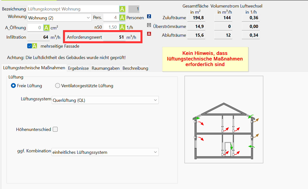

Unter „Lüftungstechnische Maßnahmen“ wird jedoch der niedrigere Anforderungswert der Nutzungseinheit verwendet und keine Warnung bzgl. Lüftungstechnischer Maßnahmen angezeigt:
Verstehe ich hier etwas falsch oder ist das ein Bug?
