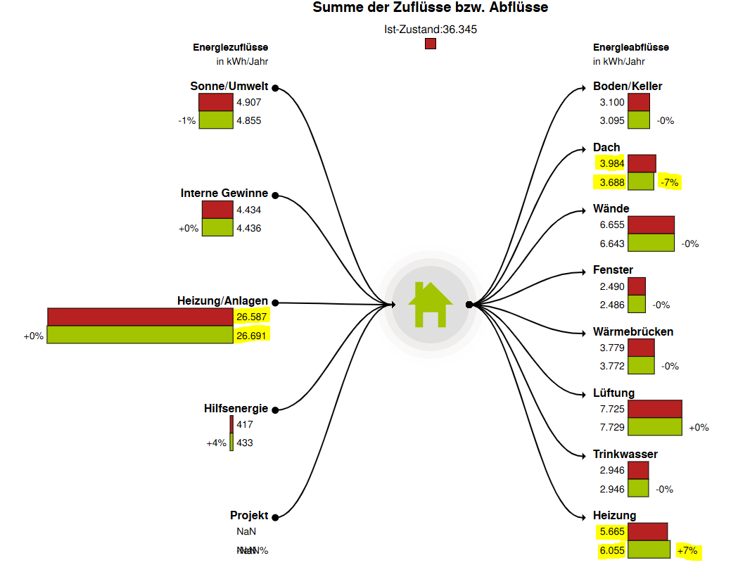

(Leicht) schlechtere Gesamtbilanz bei (leicht) verbesserter Dämmung
Die Dämmung eines Schrägdaches wird von U = 0,22 auf U = 0,17 leicht verbessert. Die dementsprechend leichte Verbesserung bei den Energieabflüssen “Dach” wird durch eine gleich hohe Verschlechterung bei “Heizung” kompensiert. In Summe steigt sogar der Energiebedarf ganz leicht. Woran liegt das? Ist das ein Fehler in EVEBI oder in der DIN 18599?
Ah ich glaub ich hab das Rätsel selber gelöst. Mit jeder Maßnahme an der Gebäudehülle muss auch ein neuer hydraulischer Abgleich durchgführt werden - ansonsten verschlechtert sich die bilanzierte Effizienz der Heizung.
