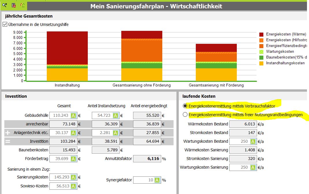

ich habe ein paar Fragen zur Kostendarstellung im iSFP, welcher aus EVEBI genieriert wird. Unter EVEBI kann man einstellen, ob die Kosten mittels Verbrauchsfaktor oder mittels freier Nutzungsrandbedingungen abgebglichen werden sollen.
Je nachdem was man auswählt bekommt man, verständlicherweise, unterschiedliche Ergebnisse im iSFP. Während der Abgleich mittels freier Nutzungsrandbedingungen nach Nachrechnung plausibel ist, ergeben sich beim Abgleich mittels Verbrauchsfaktor nicht nachvollziehbare Werte. Dies betrifft vor allem die Energiekosten die aus den Maßnahmenpaketen resultieren. Die Energiekosten im IST-Zustand werden scheinbar mittels Faktor auf den Verbrauch abgeglichen, die Energiekosten der Maßnahmen aber nicht. Das führt dazu, dass der Vergleich zwischen IST-Zustand und MAßnahmen teilweise so gravierend sind, dass die Energiekosten nach Sanierung höher sind als im IST-Zustand. Und das ist den Hauseigentümern in keinster Weise vermittelbar.

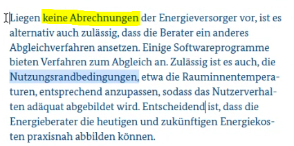

Im offiziellen Handbuch für Energieberater zum iSFP steht auf Seite 35, siehe Bild:
Dass alternativ, wenn keine Abrechnungen vorliegen, ein anderes Verfahren angewendet werden darf. Ansonsten ist der Abgleichs mittels Verbrauchsfaktor anzuwenden. Dann sind wir wieder bei der ursprünglichen Frage, warum in der Kostendarstellung im iSFP bei erfolgter Einstellung unter EVEBI („Energiekostenermittlung mittels Verbrauchsfaktor“) nur der IST-Zustand verbrauchskorrigiert dargestellt wird aber NICHT die Energiekosten der Maßnahmenpakete?
