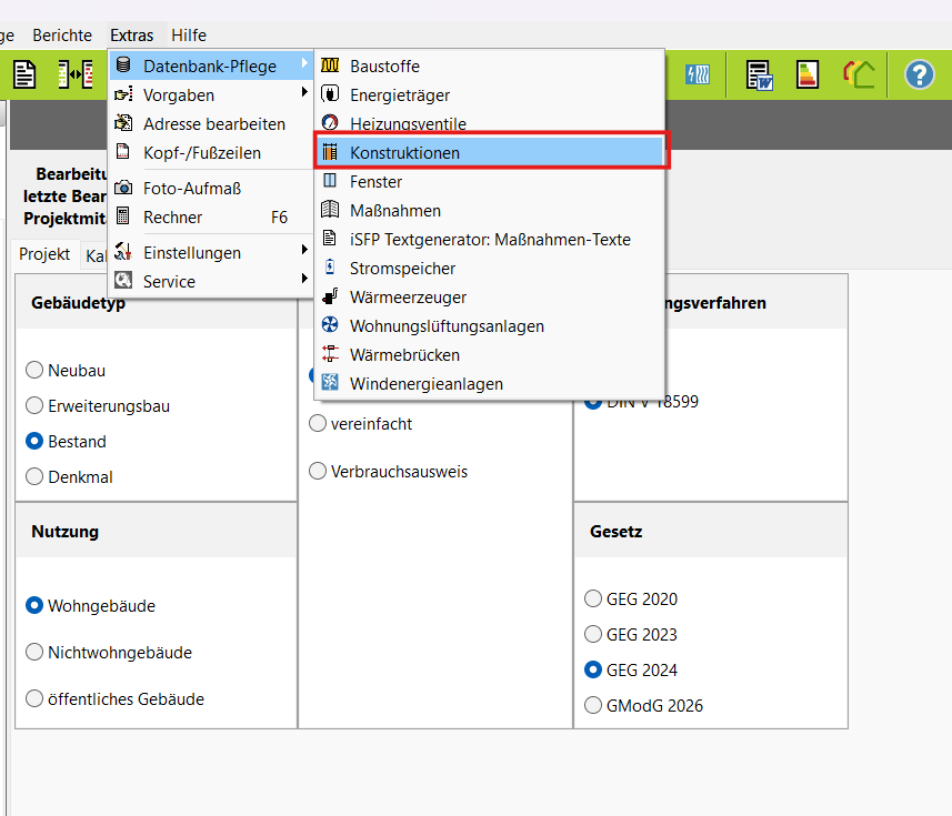

wir sind der Sache heute auf den Grund gegangen und werden den Fehler schnellstmöglich beheben.
Bis dahin lassen sich die Konstruktionen über “Extras” - “Datenbankpflege” - “Konstruktionen” speichern und abrufen.
