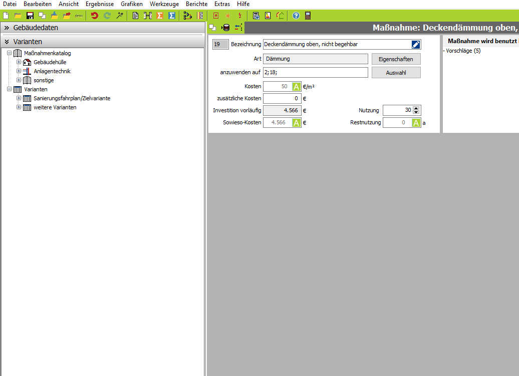

Ich hab das Gebäude erfasst und auch einige Maßnahmen erstellt, aber der Konten Mein Sanierungsfahrplan erscheint nicht. Woran liegt das?

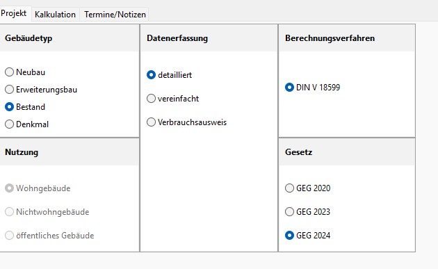

vielleicht hast du in der Projektverwaltung statt Wohngebäude und Bestandssanierung Nichtwohngebäude angehakt oder vielleicht Neubau oder du hast das Modul „Mein Sanierungsfahrplan“ nicht.
