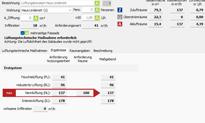

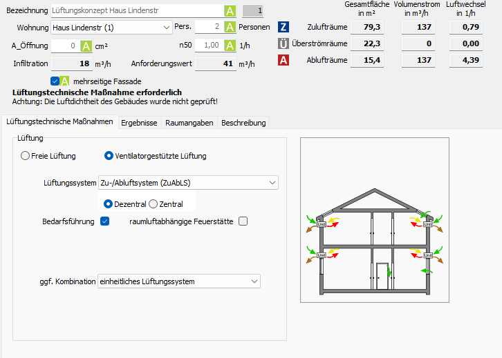

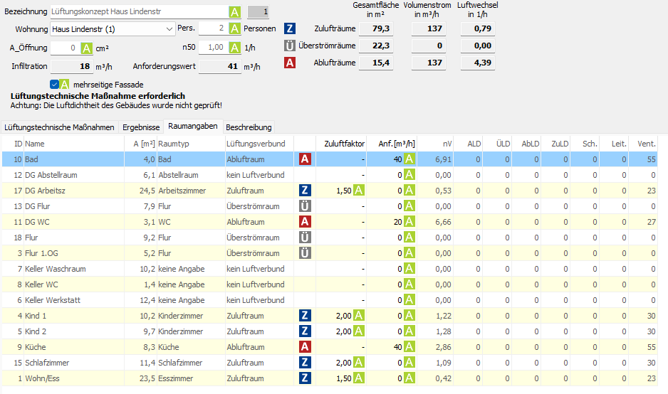

ich habe ein Problem bei dem Lüftungskonzept. Es zeigt mir bei der Wirksamen Infiltration 0 m³ an aber das kann so nicht richtig sein oder ?
Im Anhang sind mal 3 Bilder .
Vielleicht könnte mir jemand helfen. Vielen dank.

Hallo. Kombinierte Zu- und Abluftanlagen werden im Lüftungskonzept als balanciert angenommen. D.h. es wird genauso viel Luft eingeblasen wie abgesaugt, es gibt nur minimale Unter- oder Überdrücke. Daher kann man die Infiltration vernachlässigen.
