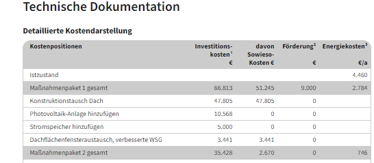

Hallo zusammen,
Ist es normal, dass mir bei den einzelnen Maßnahmen keine Förderung angezeigt wird? Bei PV und Stromspeicher ist mir das klar, aber auch bei Fenstern oder Fassadendämmung steht überall 0 €.
Die 9.000 € im Maßnahmepaket 1 habe ich über den Förderrechner Basis eingetragen, da ich kein Pro habe.
Ist das später für die Förderung relevant? Oder nur für den Kunden interessant?
Danke euch schonmal.

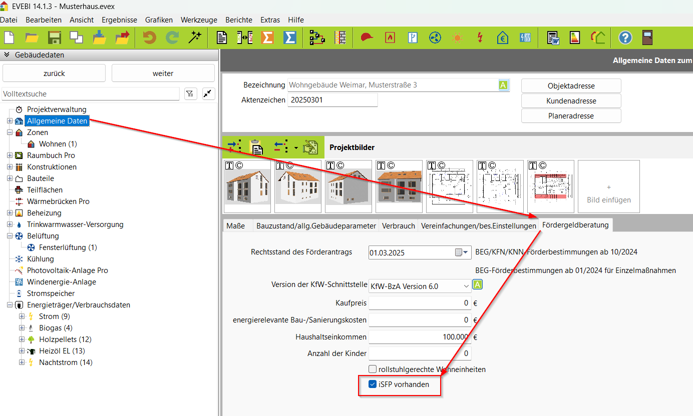

vermutlich ist der isfp Bonus nicht aktiviert ?

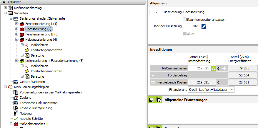

Check mal, ob Du in der entsprechenden „Variante“ die Jahreszahl des ;aßnahmenpaketes drin hast.
Nur die dort (händisch) eingetragenen jahre werden berücksichtigt. Jedenfalls hat mir das mal das Problem gelöst.
Habe dasselbe Problem - wo aktiviert man den ISFP Bonus?
Ich glaube in den Grundeinstellung vom Förderrechner. Da gibt es irgendwo ein Häkchen zu setzen
Es geht nicht darum die Jahreszahlen händisch einzutragen, aber wenn die Grenze der förderfähigen Kosten pro Jahr bereits überschritten ist, können nicht alle Kosten gefördert werden. mit ISFP Bonus gibt es pro Wohneinheit für Maßnahmen an der Gebäudehülle 60.000€ pro Jahr. Wenn die Kosten darüber liegen, macht es Sinn die Maßnahmen auf zwei Maßnahmenpakete aufzuteilen und händisch das Jahr der Umsetzung einzutragen
