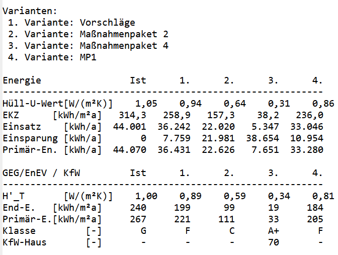

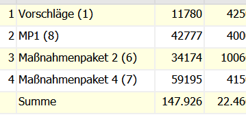

ich habe das Problem, dass sowohl im Ergebnis-Monitor, als auch beim Varianten-Vergleich die Reihenfolge der Maßnahmen nicht passt.
Wahrscheinlich daher rührend, dass ich ein Maßnahmenpaket einfügen musste, weil ich im ersten Paket Maßnahmen aus mehr als 4 unterschiedlichen Kategorien hatte…
Nun ist natürlich die Frage, ob ich diese Reihenfolge nicht ändern kann, sodass die Auswahl leichter fällt und in den Berichte(n) die Reihenfolge auch stimmt.
Hängt sicherlich irgendwie mit der Indizierung zusammen
Ja die Reihenfolge kann geändert werden, aber wie Sie schon richtig vermuten, ändert sich die Reihenfolge der Darstellung im Variantenvergleich und Ergebnismonitor auf Grund der Indizes nicht mit.
Ab der EVEBI-Version 14 erfolgt die Ausgabe der Varianten im Variantenvergleich getrennt nach Sanierungsfahrplan und weiteren Varianten. Dabei wird auch die vom Benutzer festgelegte Reihenfolge beachtet.
