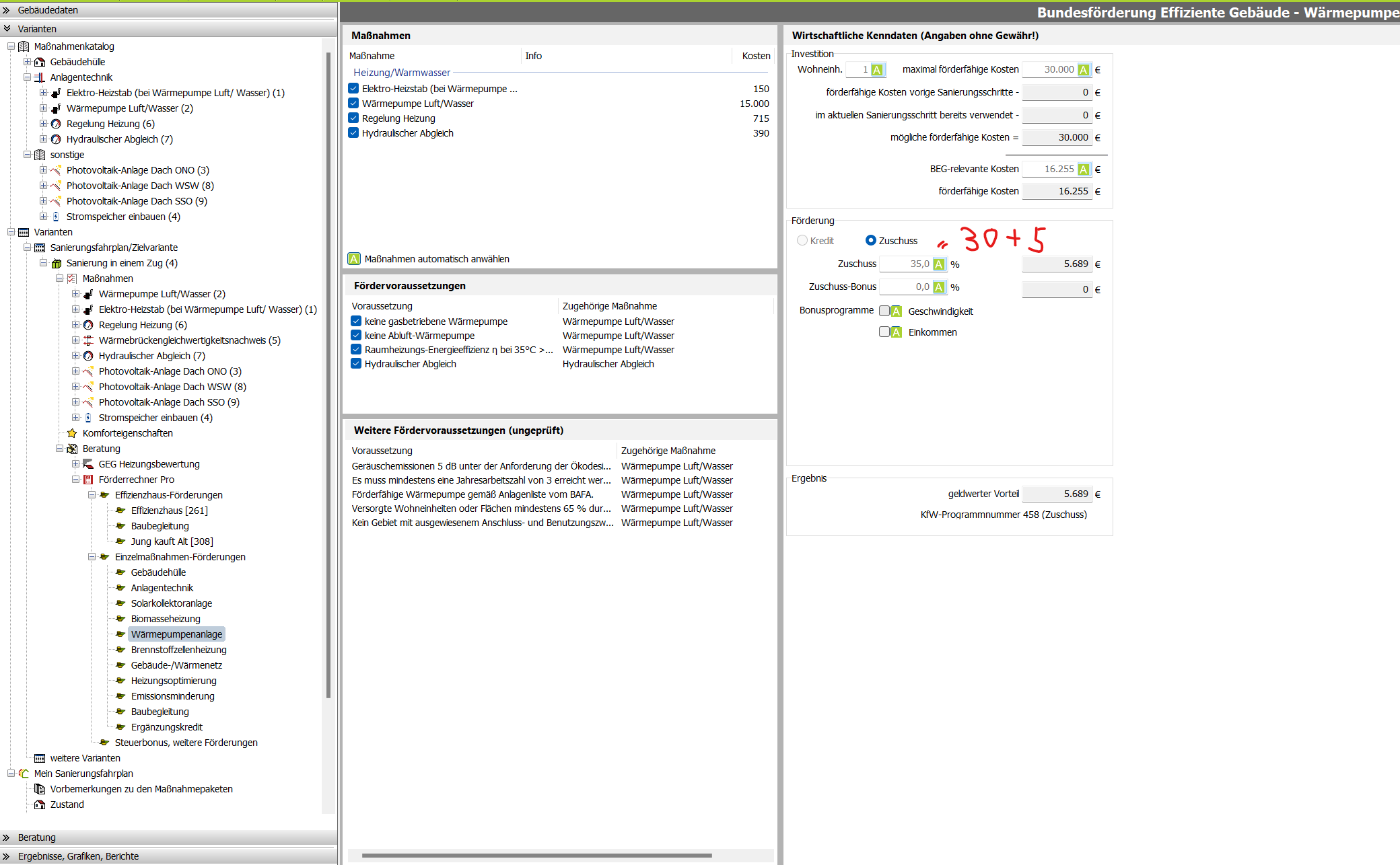

Mein Kunde hat ein 2010 erbautes Haus, mittelgut gedämmt, kein EH-Standard. Als Maßnahmen habe ich ihm in EVEBI im iSFP nur den Austausch der GH gegen eine WP und eine Photovoltaik vorgeschlagen.
Da ja nur die WP eine „Sanierungskomponente“ ist, die dann auf Seite 7 des iSFP erscheint, habe ich Gesamtsanierung (führt zu einem BEG-Effizienzhaus EH 70) und eben keine Schritt-für-Schritt-Sanierung gewählt.

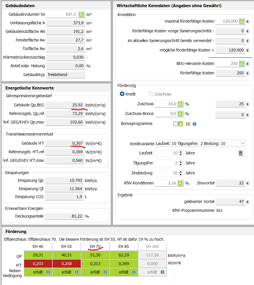

EVEBI-Bild anbei.

Das Haus wäre nach der Durchführung sehr wohl auf EH70 - s. screen shot. Wenn ich’s recht verstehe, rätst Du mir aber doch eine Schritt-für-Schritt-Sanierung (zB mit MNP1 = WP, MNP2 und 3 gegen Ende der 15 Jahre mit Fenster und WDVS).
Mein Grund das nicht zu tun war, dass der Kunde (Bj 2010) eigentlich recht gute Fenster hat und die 30 cm Ytong zwar schlechter sind als zB 17,5cm KSS + 16 cm XPS WLS035, der Gasverbrauch aber trotz 21° wohliger Wärme bei nur 7.000 KWh/a lag. D.h. diese Maßnahmen wären vor allen der formellen Richtigkeit geschuldet, damit ich sicher bin dass der Kunde bei Einbau der WP die 5% iSFP-Bonus kriegt.
Deswegen möchte ich nochmal fragen: kann die BAFA mir später (sagen wir in 2026, wenn der Kunde die WP einbauen will) die 5% versagen, mit dem Argument „das ist Sanierung in EINEM Schritt“?
