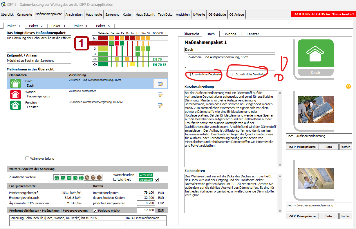

ganz vorsichtig gestellte Frage meinerseits, ob es nicht doch irgendwann möglich wäre (falls ja noch irgendjemand dies sinnvoll findet…) eine weitere Detailseite in der ISFP Erstellung anzulegen. Z.B. um fenster und Türen zu trennen, eine PV Anlage zu beschreiben, alternative dämmmassaven beschreiben (zb Aufsparrendämmung oder zwischen u. Untersparrendämmung), etc… Fehlt schon sehr.
Wie man am Drucktoll sieht ist dies ja durchaus so vorgesehen…
ISFP Erstellung Mitbewerber… Hier kann ich ohne weiteres zusätzliche Detailseiten anlegen. Dies ist nicht das Drucktool.

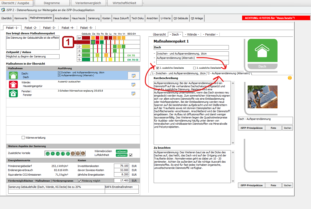

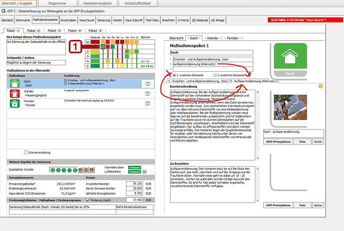

Zweite Detailseite in der Bearbeitung…

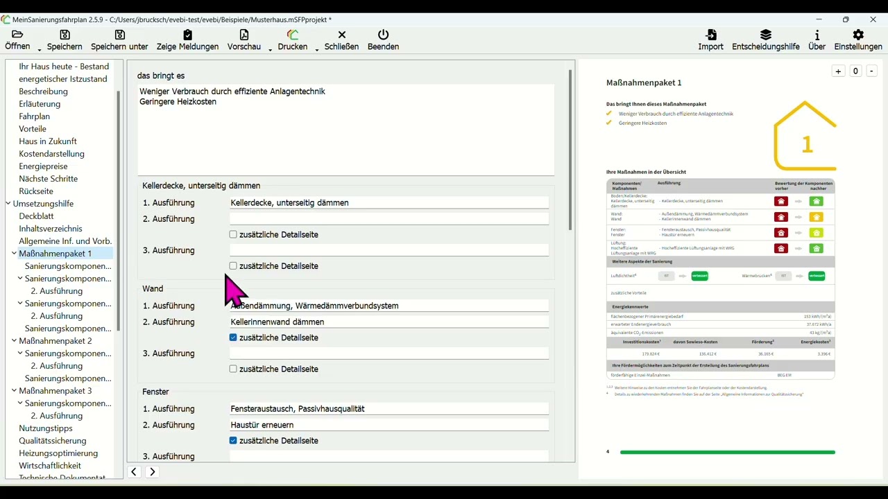

Mit der Version 14.2 befüllt EVEBI automatisch auch die Detailseiten im Sanierungsfahrplan.

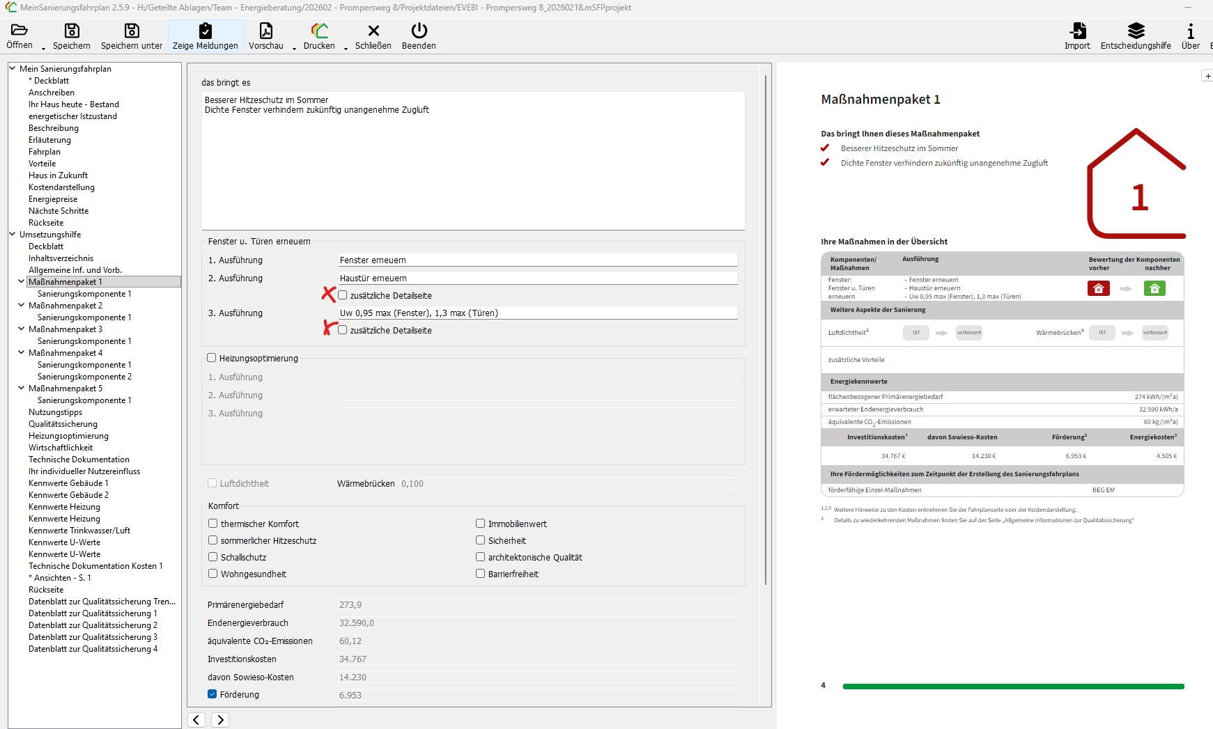

Eine kurzes Nachhaken in die Runde…. Zusätzliche Detailseiten werden nun erstellt, jedoch nicht für PV oder z.b. Vorlauftemp absenken / Fussbodenheizung. Mag sein dass dies nicht vorgesehen ist, Ich persönlich hatte diese Detailseiten (PV und Fussbodenheizung) jedoch immer in meinen Sanierungsfahrplänen um dem Kunden hierzu etwas informieren zu können.
Kann man nicht selbst bestimmen welches Maßnahme in der Variante auch als Detailseite im ISFP erscheinen soll? Z.B. durch ein Häckchen….? Oder geht dies schon und ich sehe es nicht…
Grüße
Nach vielfachem Wunsch werden nun Detailseiten für alle Maßnahmen angelegt, die einer Sanierungskomponente zugeordnet werden können. Es werden automatisch immer Detailseiten angelegt. Pro Sanierungskomponente sind 3 Detailseiten/Maßnahmen möglich. Weitere Maßnahmen werden kostenmäßig und energetisch berücksichtigt, tausch aber nicht als extra Seite auf. Die Maßnahmen werden nicht mehr zusammengefasst. Wenn die Sanierungsmaßnahmen in der Sanierungskomponente zusammengefasst werden sollen ist dies in der Druckapplikation, durch entfernen der Detailseiten möglich.
Maßnahmen, die im ISFP keiner Sanierungskomponente zugeordnet werden können, (PV-Anlage,etc.) können nachwievor auch nicht als Detailseite angezeigt werden.

Es stimmt, das Thema “Heizungsoptimierung” wird im iSFP leider anders behandelt als die anderen Maßnahmen: Es gibt standardmäßig eine eigene Seite dafür, die aber nicht Teil eines Maßnahmenpakets ist. Ich vermute, es liegt daran, dass das Thema “Heizungsoptimierung” keiner Sanierungskomponente zugeordnet ist und auch nicht als eigene Sanierungskomponente gilt. Das kann man bedauern, aber es dürfte eine Strukturentscheidung sein, die außerhalb der Kontrolle von ENVISYS liegt. Ich persönlich finde die Darstellung des Themas “Heizungsoptimierung” auch nicht optimal, aber es lässt sich adäquat beschreiben.
Deutlich ungeschickter finde ich, dass sich das Thema “Photovoltaik” ohne Tricks gar nicht im iSFP wiederfindet. Auch dies ist eine Strukturentscheidung der iSFP-Erfinder und nicht die Schuld von ENVISYS.
Ergänzung: Wenn manche Berater / Büros eigene Maßnahmenseiten für Themen wie “Wärmeübergabe auf Flächenheizung umstellen” in ihren iSFPs haben, dürfte dies auf dieselbe Art realisiert sein, wie es bei Photovoltaik auch geht: Manuell eine zusätzliche Maßnahmenseite zu einem anderen (möglichst ähnlichen) Thema anlegen und diese “zweckentfremden”.
