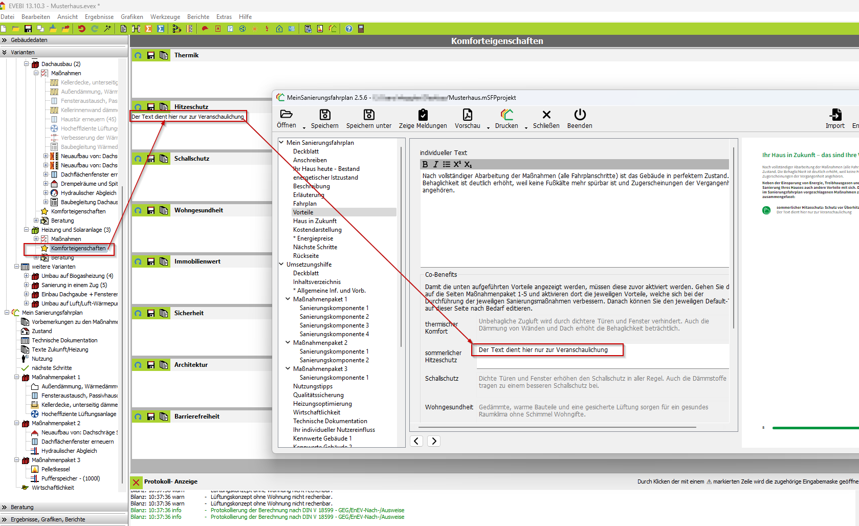

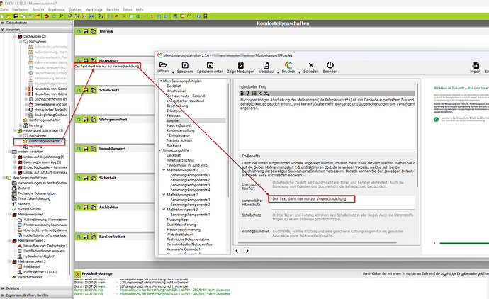

Noch ein kleiner Hinweis zur Seite 8 im iSFP (Vorteile): Diese Texte werden unter Komforteigenschaften entsprechendem Maßnahmenpaket geschrieben. ACHTUNG!!! > Falls in mehren Maßnahmenpaketen die gleiche Komforteigenschaft verbessert wird und dies auch in der Maske vermerkt wird, so wird auf der Seite 8 im iSFP der Text addiert. Bedeutet wenn jeweils in den Komforteigenschaften der gleiche Text geschrieben wird (bspw. Der Text dient hier nur zur Veranschaulichung) so wird dieser auf dieser Seite folgend generiert: Der Text dient hier nur zur VeranschaulichungDer Text dient hier nur zur Veranschaulichung!
