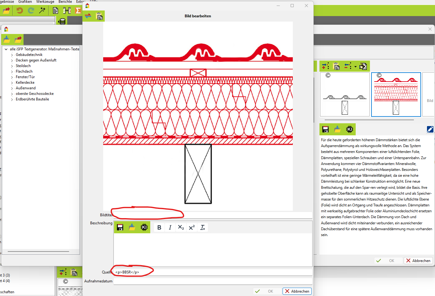

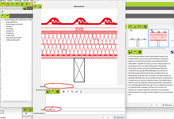

Vielen Dank. Im iSFP-Textgenerator sind neuerdings die Bildtitel weg, und in der Quellenbezeichnung befinden sich noch sichtbare XML-Tags:
Bezieht sich auch auf Version 14.2.2.

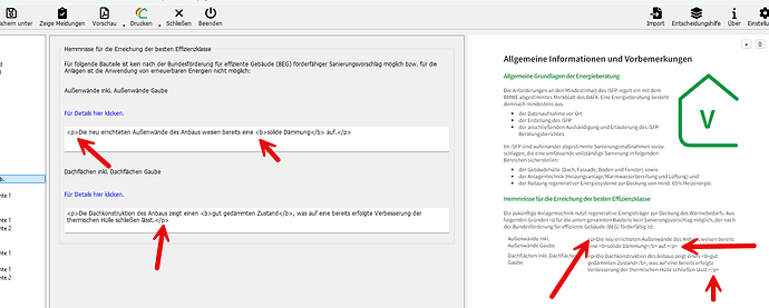

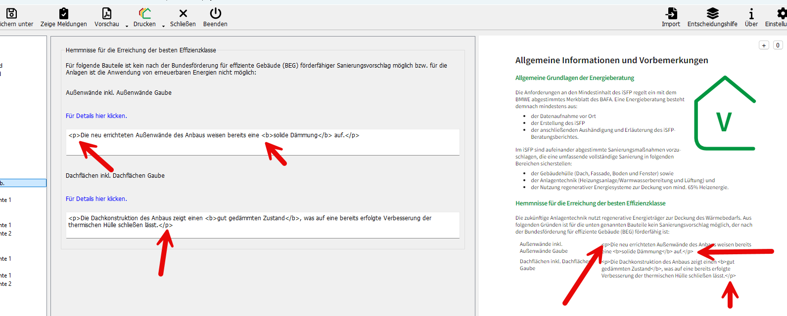

Es gibt auf öfters Probleme mit Umlauten im Text…und Sonderzeichen
An den Problemen mit den Umlauten und Sonderzeichen sind wir dran. Das wird auf jeden Fall mit der demnächst erscheinenden 14.2.3 behoben. Das behebt dann auch die XML-Tags im iSFP-Textgenerator. Die Bildtitel sind auch mit in die Liste aufgenommen, aber vielleicht noch nicht zur 14.2.3.

Noch kleine teilweise Probleme mit der Formatierung
hier gibt es leider Probleme mit der HTML Formatierung, sie mit der Version 14.2.4 behoben werden sollen

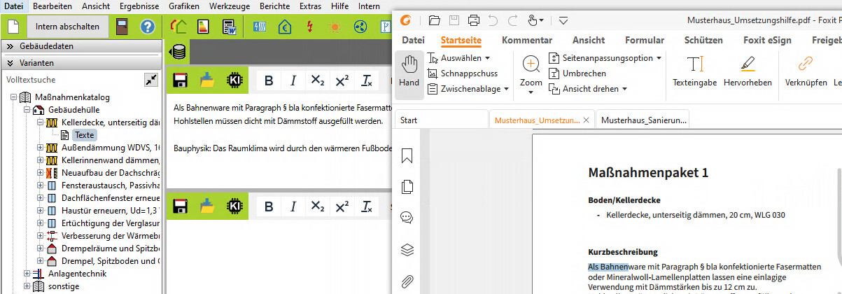

Sind die Probleme mittlerweile alle behoben? Ich habe mit der 14.3.8 das Problem mit dem Sonderzeichen „§“, hier wird stattdessen „& sect;“ ausgegeben. Ich kann aktuell nur in der Druckapplikation (2.6.1) alles händisch korrigieren.
Das kann ich nicht nachvollziehen:
