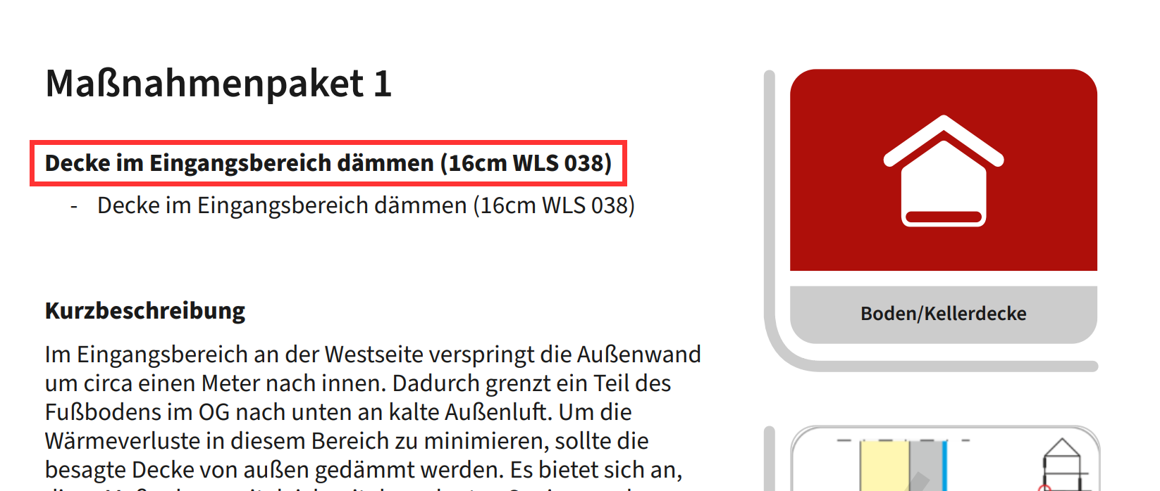

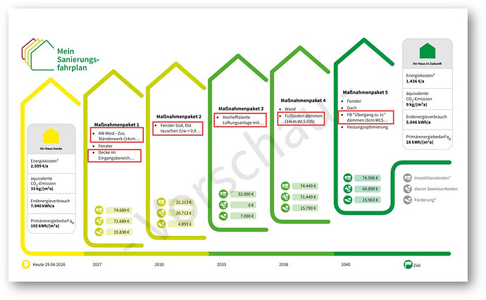

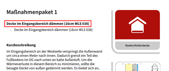

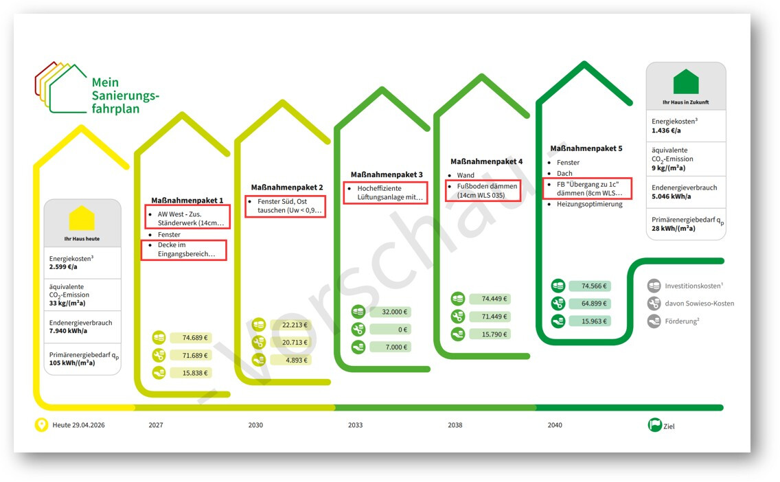

Leider ist bei der Umstellung auch die Möglichkeit verloren gegangen, die Bezeichnung der Sanierungskomponenten zu ändern. Stattdessen wird hierfür nun standardmäßig die Bezeichnung der (ersten?) Maßnahme der betreffenden Sanierungskomponente verwendet. Diese ist in der Regel zu lang für eine saubere Darstellung der Übersichtsseite im Sanierungsfahrplan (siehe Screenshot unten). Außerdem kommt es innerhalb der Maßnahmenpakete zu unschönen Dopplungen (siehe zweiter Screenshot).

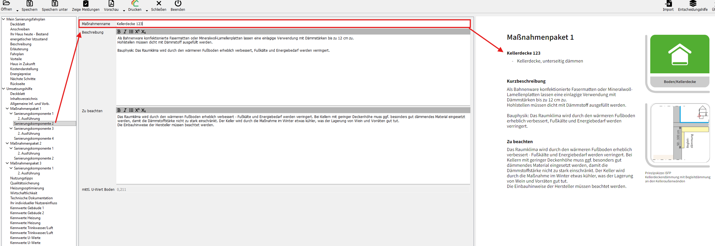

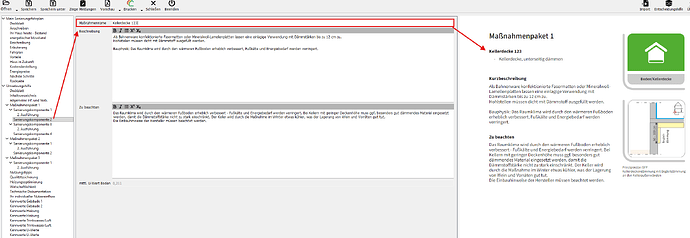

die Bezeichnungen lassen sich im EVEBI bearbeiten bevor sie in die Druckapplikation übergeben werden.

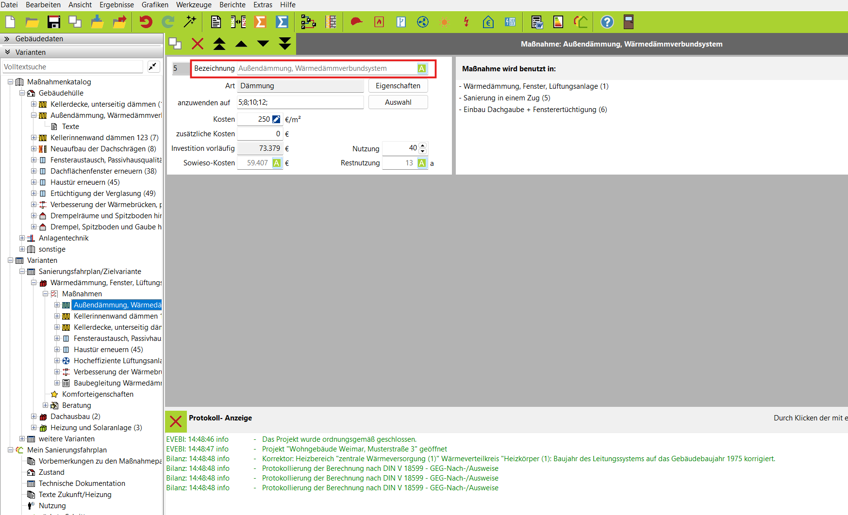

Störend ist tatsächlich noch die Dopplung der Bezeichnungen. Dahingehend überlegen wir uns eine (in EVEBI einstellbare) Lösung. Aktuell lässt sich die Dopplung nur beheben, indem die Maßnahmenbezeichnung hier geändert wird →

Ja, die Maßnahmen-Bezeichnungen lassen sich ändern. Diese sollen aber so bleiben, wie sie sind. Ich will sie nicht kürzen (und damit weniger konkret und aussagekräftig machen) nur damit sie die Anforderungen an ein anderes Textfeld (Bezeichnung der “Sanierungskomponente”) erfüllt.
Kurzer Nachtrag: Auf die Anzahl der zur Verfügung stehenden Zeichen in der Druckapplikation haben wir leider keinen Einfluss. Dahingehend müssten die Details zur Dämmstärke und zur WLG der Bezeichnung im Maßnahmenpaket entnommen werden. Nicht aus der Übersicht des Fahrplans
Nein, natürlich sollen WLS und Dämmstärke nicht der Übersicht des Sanierungsfahrplans entnommen werden. Dass sie dort (als Teil der Maßnahmenbezeichnung) erscheinen, ist ja gerade das, was ich bemängele!
