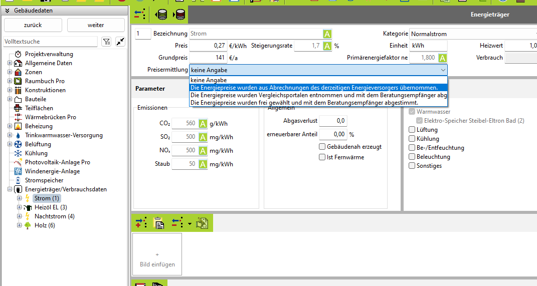

Hallo, ich kann den ISFP nicht ausgeben, weil Quellen für Energiepreise fehlen. Wo kann ich da etwas einfüllen & gibt es als Quelle ggf. eine gute Datenbank? Danke im Voraus!
Bei den Energie Stoffen… Also Öl oder Strom oder Gas
Bei Energieträger/Verbrauchdaten unter Gebäudedaten?
Da steht zumindest unter Preis/Einheit was drin ….
Die Einstellung ist eine Ebene tiefer möglich, also z.B. bei Strom. Dort kann man unter dem Grundpreis die Art der Preisermittlung einstellen.
