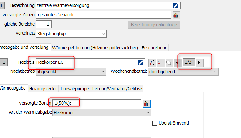

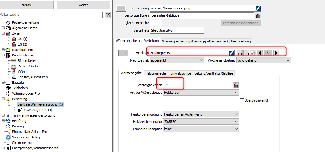

ich habe eine Frage zum Thema interne Zuflüsse. Ich habe ein Projekt 2x gerechnet. Variante A: zentrale Wärmeversorung mit einem Heizkreis und einer Zone Wohnen.
Variant B: zentrale Wärmeversorgung mit zwei Heizkreisen und den Zonen EG und OG, Heizkreis 1 für EG, Heizkreis 2 für das OG. Hintergrund ist, dass später in den Maßnahmen im UG eine Fußbodenheizung eingebaut wird, im OG aber nicht. Was mich jetzt nur stutzig macht, sind die internen Zuflüsse. In Variante A habe ich 6596 kwh an Einträgen, in Variante B 13513kwh. Jetzt meine Frage, an was kann es liegen, dass die Einträge so unterschiedlich sind. An der Personenanzahl kann es nicht liegen, Variante A 4Personen in Variante je Zone zwei Personen angesetzt (in Summe wieder 4). Alle Flächen passen, Nutzfläche passt auch. Kann mir jemad evtl. sagen an was das liegen könnte?
Viele Grüße und ein Dankeschön vorab.
Das sind die Bilder von Variante B (zwei Heizkreise)
