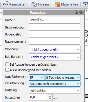

Hallo zusammen, hat jmd eine Idee, wie ich einen Installationsschacht behandle damit die Fläche nicht als Raum ausgewiesen wird??
Ich ignoriere/übermesse die einfach. Problematisch ist dann eher, dass die Raumfläche/Volumen zu hoch ist, das ist mir aber meistens in dem Maße egal.
„Korrekt“ je nach Ziel der Berechnung ist das allerdings nicht.
Hallo Matthias, vielen Dank für die Antwort. die Raumfläche lässt sich dafür leicht anpassen bzw. ignorieren:
Dann bleibe ich wohl bei dieser Konfiguration.
