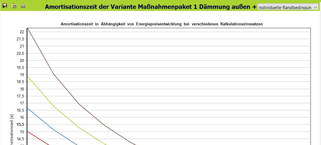

Hallo,
unter den Amortisationszeiten gibt es oben rechts die Einstellung „individuelle Randbedingungen“. Siehe Bild.
Woher stammen diese Randbedingungen und wo sind diese einsehbar/änderbar?
Vielen Dank für die Hilfe!
In EVEBI beziehen sich die „individuellen Randbedingungen“ auf anpassbare Parameter für Berechnungen und Grafiken.
Der Hauptunterschied zwischen den individuellen Randbedingungen und den Normbedingungen in EVEBI liegt in der Anpassbarkeit und Flexibilität der Parameter:
  1. Individuelle Randbedingungen ermöglichen es dem Benutzer, spezifische Parameter für Berechnungen und Grafiken anzupassen[
    Diese können beinhalten:
  • Energiepreissteigerungen
  • Spezifische Werte für Energieträger
  • Art der Kapitalbeschaffung für Maßnahmen
  1. Normbedingungen hingegen basieren auf standardisierten Vorgaben, wie z.B. den Standardrandbedingungen nach EnEV
Die Verwendung individueller Randbedingungen erlaubt eine realistischere Darstellung spezifischer Projektsituationen, während Normbedingungen eine standardisierte Vergleichsbasis bieten. Bei der Erstellung von Grafiken in EVEBI, wie beim Vergleich von Amortisationszeiten, können Sie zwischen „freien Randbedingungen“, „Standardrandbedingungen nach EnEV“ und „Randbedingungen für das Referenzgebäude“ wählen
Diese Randbedingungen können in verschiedenen Bereichen der Software eingesehen und geändert werden:
  1. Unter „Extras | Vorgaben | Wirtschaftsdaten“ können Sie Einstellungen wie Energiepreissteigerungen anpassen.
  2. In der Energieträgerdatenbank können spezifische Werte für Energieträger festgelegt werden
  3. Bei der Erstellung von Grafiken, wie z.B. dem Vergleich von Amortisationszeiten, können Sie zwischen „freien Randbedingungen“, „Standardrandbedingungen nach EnEV“ und „Randbedingungen für das Referenzgebäude“ wählen.
  4. Beim Abspeichern von Maßnahmepaketen können Sie die Art der Kapitalbeschaffung festlegen, was die Berechnung der Amortisationszeiten beeinflusst.
