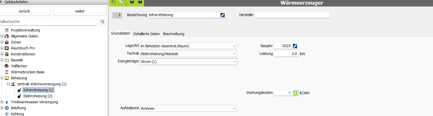

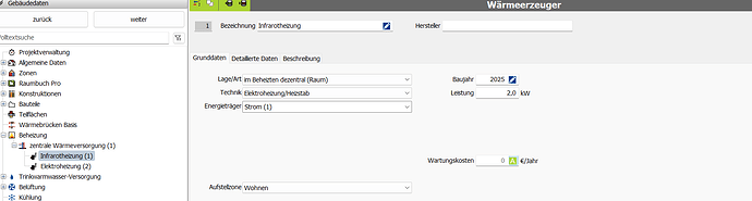

Das kannst Du in Evebi folgendermaßen abbilden. Infrarotheizung im bestehenden Gebäude
