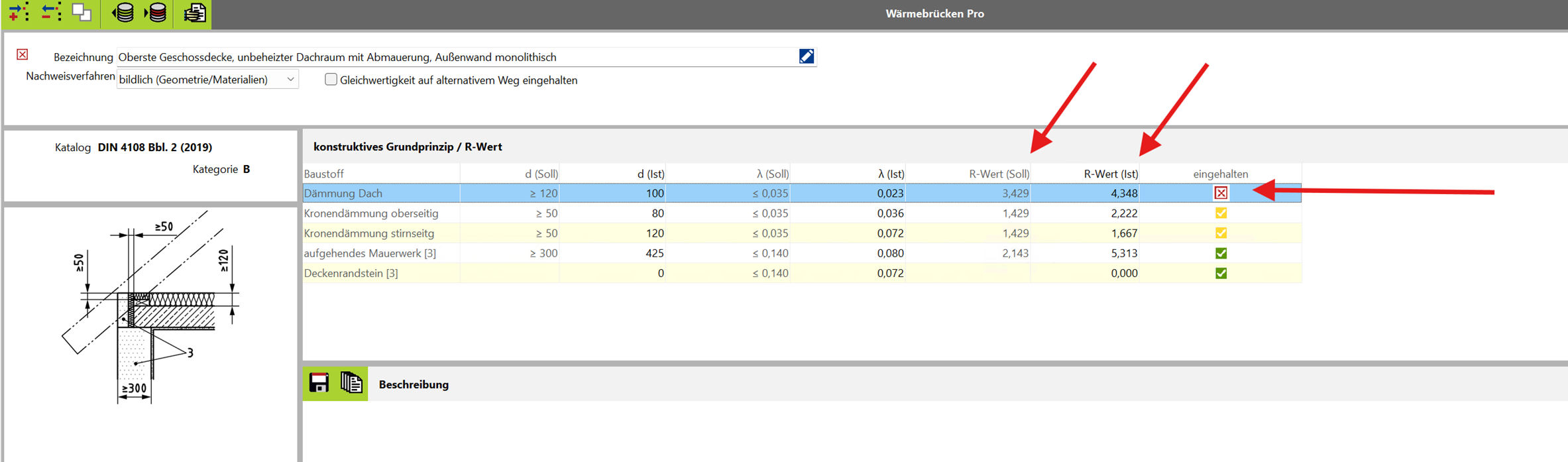

EVEBI bietet mit dem Modul Wärmebrücken Pro eine elegante Umsetzung des Wärmebrückennachweises.
Bei dem Nachweis anhand des Wärmedurchlasswiderstand R, setzt EVEBI jedoch voraus, dass die Dämmstärke identisch oder größer ist, als die in der Konstruktion nach Beiblatt 2:

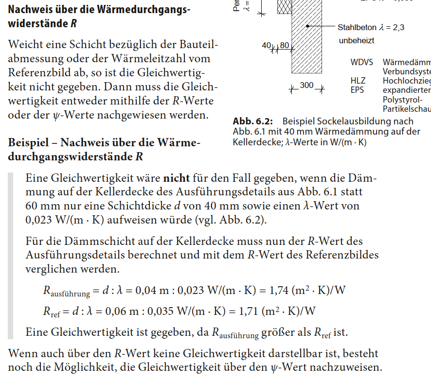

Ich verstehe die Norm so, dass lediglich der resultierende R-Wert muss größer sein als der R-Wert der Konstruktion nach Beiblatt 2, um den Gleichwertigkeitsnachweis als erfüllt zu betrachten:
Auszug aus „Schoch Wärmebrückenberechnung“ von Beuth
Auszug aus „Wärmebrücken erkennen-optimiere-berechnen-vermeiden“ von RM
Kann mir hier jemand bestätigen, dass eine geringere Dämmstärke nicht zulässig ist?
Oder dass mein Ansatz richtig ist?

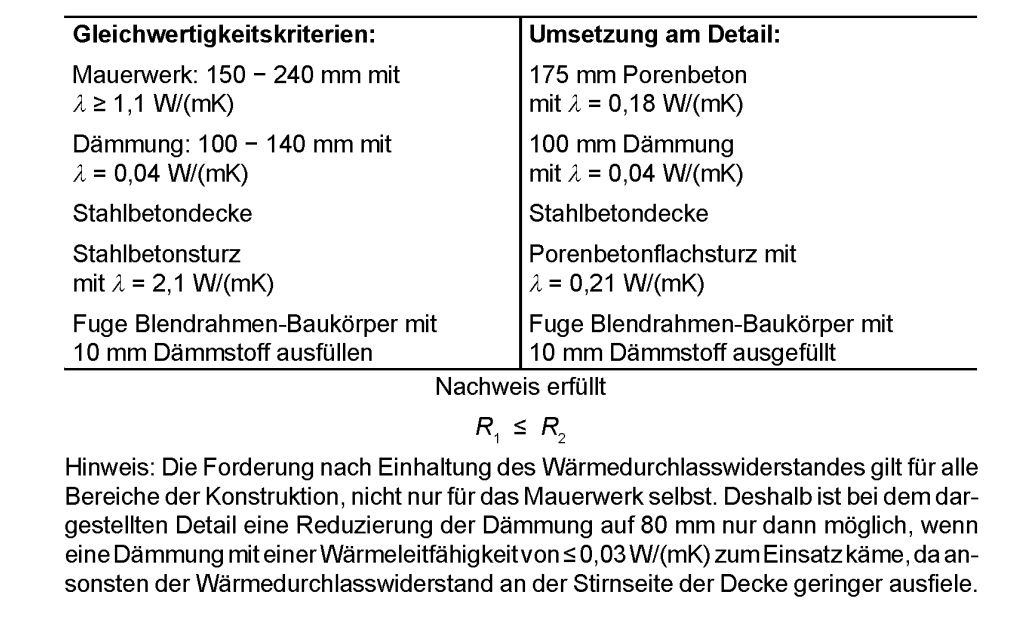

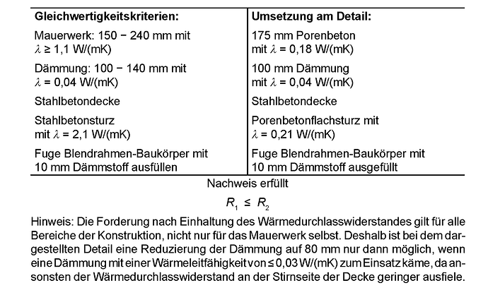

Hier geht es um den rein bildlichen Gleichwertigkeitsnachweis:

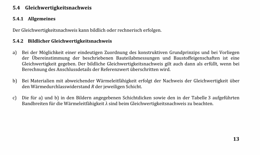

Die Gleichwertigkeit ist nicht über den Durchlasswiderstand R nachzuweisen, wenn die geforderte Mindestdicke unterschritten wird und dafür ein geringerer Lamda-Wert angesetzt wird.
Es ist nur eine vergrösserte Dicke mit erhöhtem lamda-Wert möglich. Die Antwort darauf gibt das Beiblatt 2 :2019 zur 4108, Abschnitt 5.4.2 b). Hier ist festgelegt, dass diese Regel nur für Materialien mit abweichender Wärmeleitfähigkeit gilt, nicht für Materialien mit abweichender Dicke.
