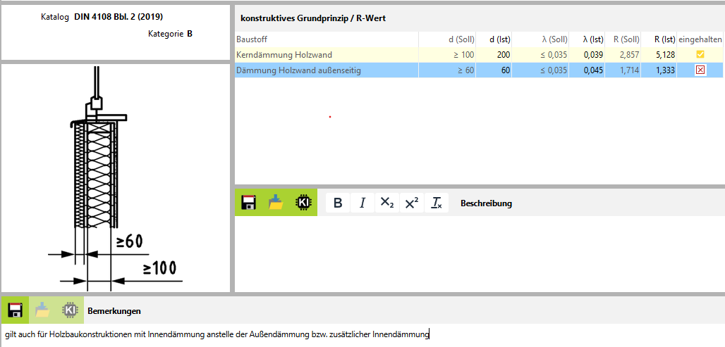

Lies mal im Beiblatt 2 der DIN 4108 nach, ob bei den für Dich relevanten Details der erreichte R-Wert der betreffenden Schicht für den Nachweis der Gleichwertigkeit herangezogen werden darf.
Das EVEBI-Modul “Wärmebrücken Pro” signalisiert Dir mit einem gelben Status für die betreffende Schicht, wenn der R-Wert passt, aber Lambda nicht.

Beispiel:
Nach Gleichwertigkeitsnachweis für die Holzweichfaser ist ein lambda von 0,035 gefordert. Wunsch der Zimmerei wäre ein Produkt in d=60mm und lambda 0,045.
Gefachstärke ist allerdings 200mm anstelle von 100mm + eine ausgedämmte Installationsebene ist vorhanden.
Gibt es hier eine Art Kompensation oder führt kein Weg an der detaillierten Erfassung vorbei?
