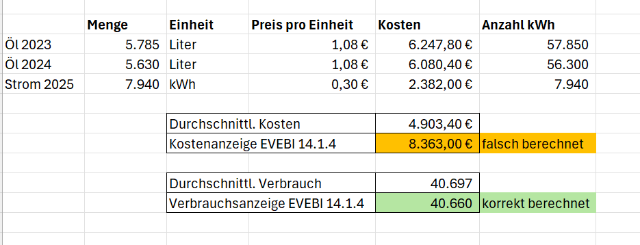

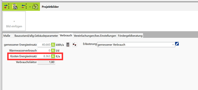

Was mich ebenfalls an dieser Stelle wundert: Als „Kosten Energieeinsatz“ errechnet mir EVEBI 8.363 EUR/a. Dieser Wert ist angesichts der eingegebenen Energieträger-Kosten (Öl: 1,08 pro Liter, WP-Strom: 0,26 EUR/kWh plus 120,- EUR Grundpreis) unplausibel hoch…
Update: Das Thema „Kosten Energieeinsatz“ hat sich teilweise geklärt: EVEBI scheint nicht damit umgehen zu können, dass ich die Ölverbräuche für eine bereits entsorgte Heizungsanlage mit angegeben habe, obwohl die Zeiträume für den Bezug von Heizöl und von WP-Strom klar getrennt waren.
Es sieht so aus, als wurden die (früheren) jährlichen Kosten für Heizöl mit den (aktuellen) Kosten für WP-Strom addiert. Vermutlich liegt es daran, dass der Energieträger „Heizöl“ mit keinem Wärmeerzeuger verknüpft war. Sobald ich die Heizöl-Verbräuche früherer Jahre gelöscht habe, stimmt die Energiekosten-Berechnung (nun nur noch bezogen auf den WP-Strom).

Ich habe die Verbräuche und Kosten gerade manuell mit dem Energieträgerwechsel zum 1.1.2025 nachgerechnet: EVEBI berechnet zwar den durchschnittlichen Verbrauch über die drei Jahre (2023, 2024, 2025) korrekt, addiert aber leider die Stromkosten aus 2025 und die durchschnittlichen Ölkosten der anderen beiden Jahre. Hier scheint ein Fehler in der Berechnungslogik vorzuliegen. Könnten Sie das bitte zur Korrektur an das Entwicklerteam weiterleiten?
Hier meine Daten zum Nachvollziehen:
