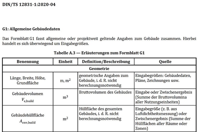

Im Modul Heizlast Pro und Heizlast Basis werden die Gebäudedaten nicht korrekt ausgegeben. Es werden z.B. die charakterischtische Länge und Breite auf das Formblatt gedruckt, anstatt der realen. Auch ist m.E. die Anzahl der Geschosse anzugeben, nicht die Anzahl der Vollgeschosse.
Das Gebäudevolumen muss das Bruttovolumen (BRI) sein, d.h. inkl. aller unbeheizten Bereiche.
Die Werte haben auf die Berechnung zwar keinen Einfluss - ist aber lästig, wenn dies händisch korrigiert werden muss. Danke!

Ich weiß, was die charakteristische Länge und Breite eines Gebäudes ist. Aber was hat dies mit meinem ursprünglichen Beitrag zu tun? Es geht um das Formblatt zur Heizlastberechnung!
