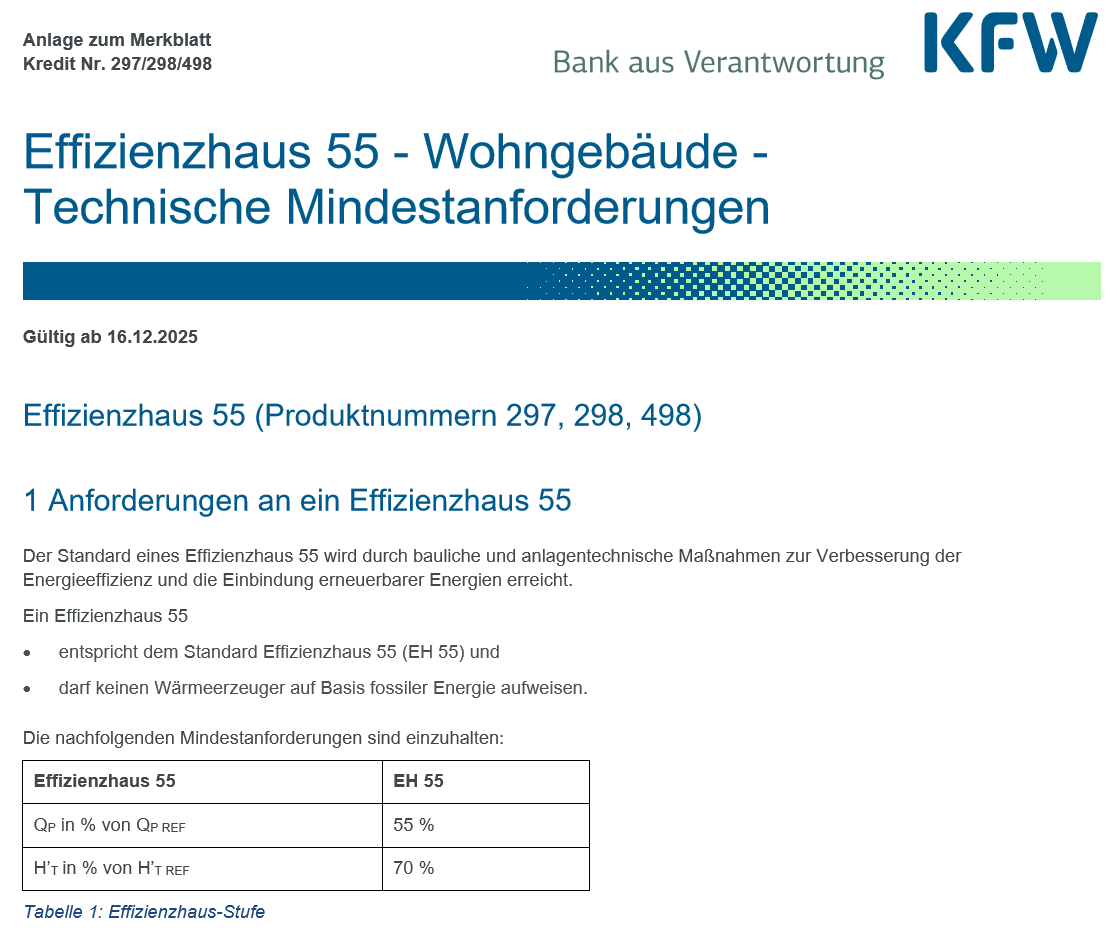

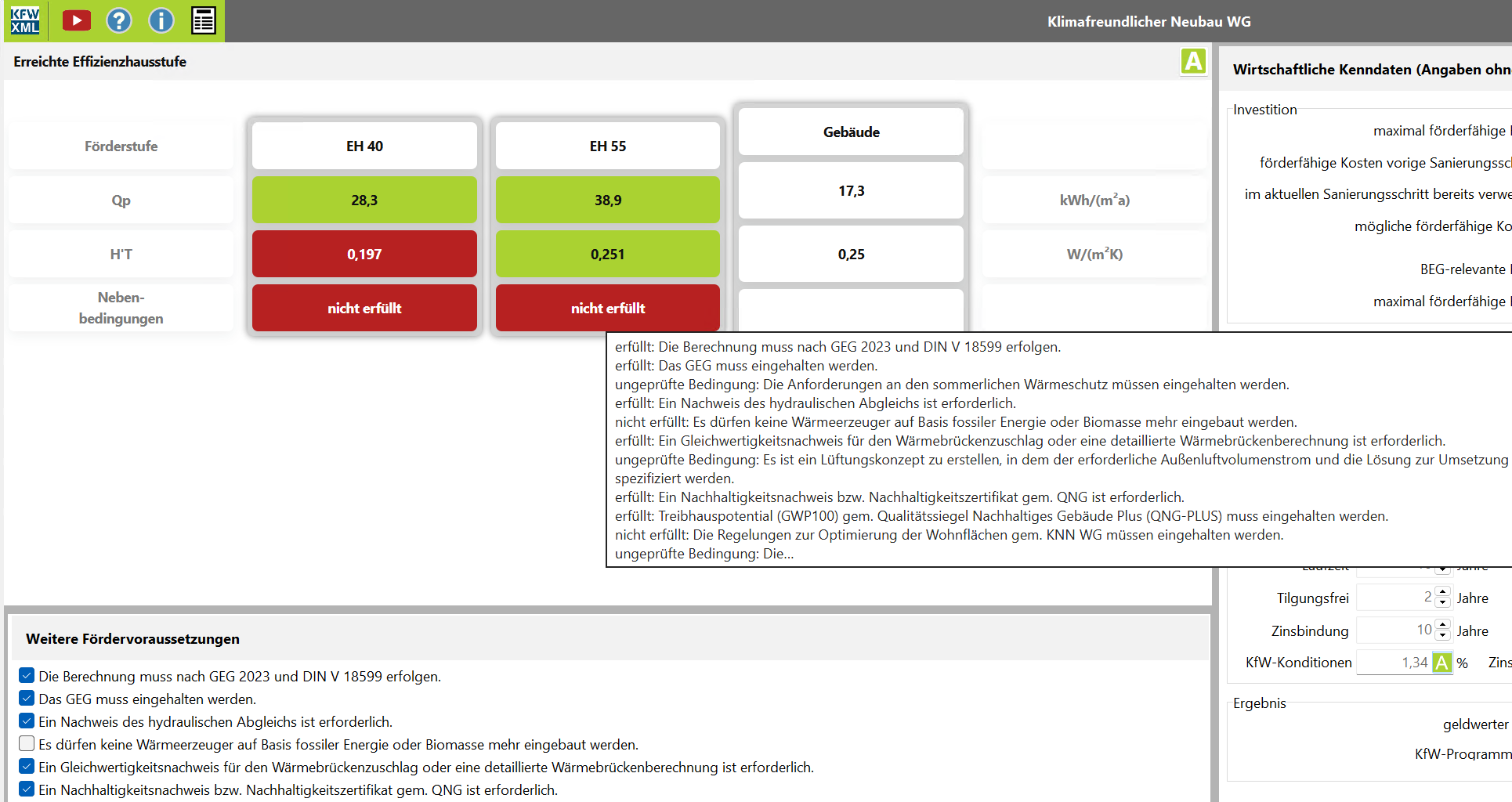

ich möchte ein Neubau Wohngebäude mit KfW EH55 fördern lassen. Der Förderrechner Pro sagt mir hier aber, dass ich die Stufe EH55 nicht erreiche, da ich ein Wärmeerzeuger auf Basis von Biomasse (hier: Holzpellets) einsetze.
Nach meinem Kenntnisstand zählt das jedoch ausschließlich für EH40. In den TMA der KfW ist Biomasse bei EH55 nicht als Ausschluss aufgeführt.

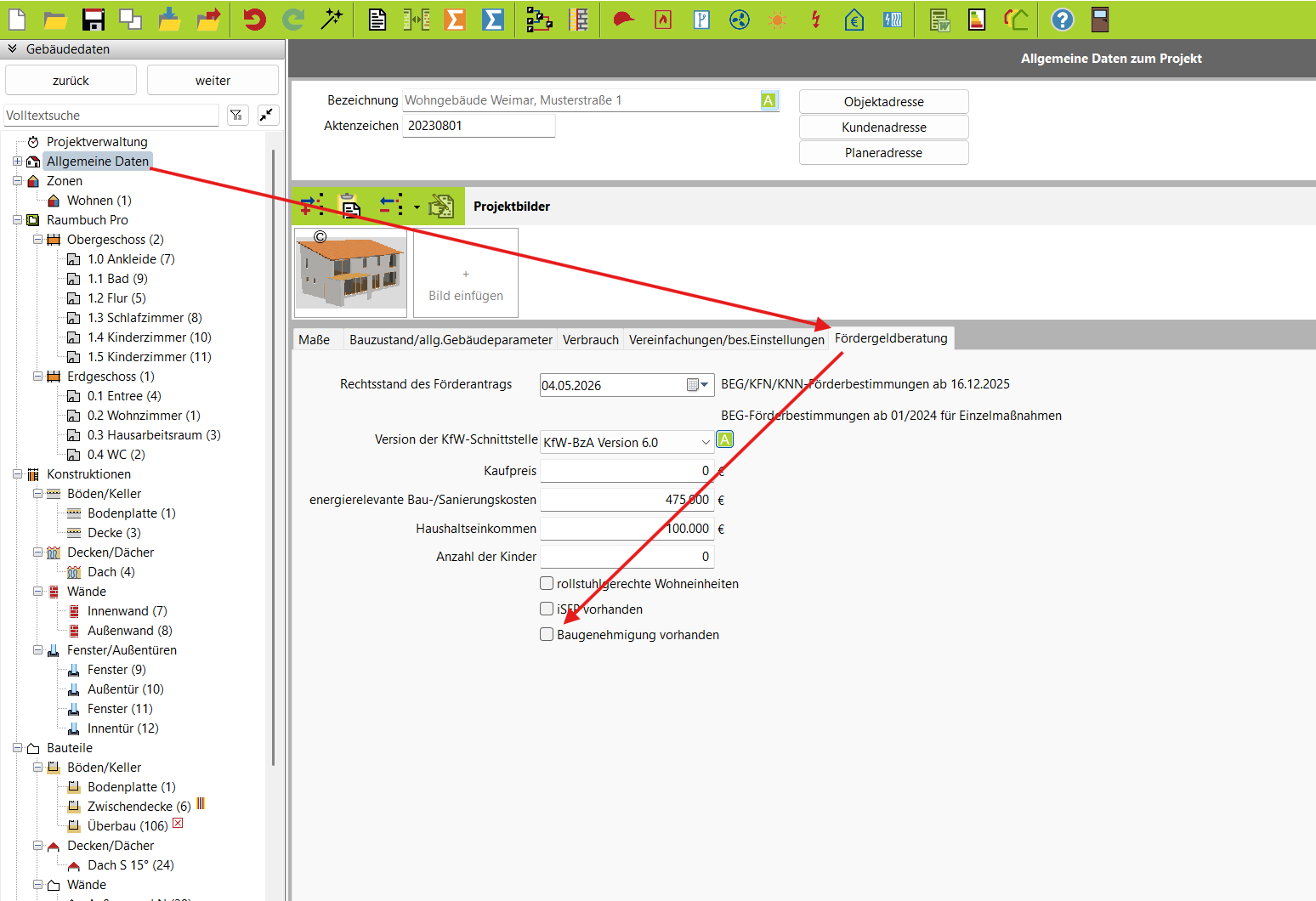

Wurde das in EVEBI evtl. fehlerhaft in den Voraussetzungen hinterlegt?

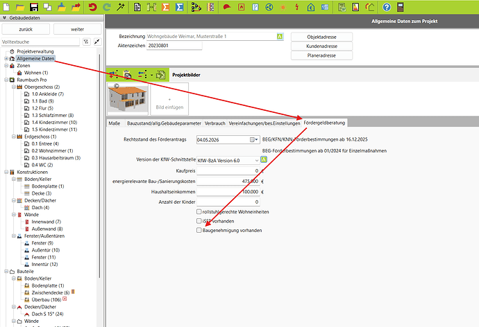

Bitte einmal den Haken für die vorhandene Baugenehmigung setzen.
