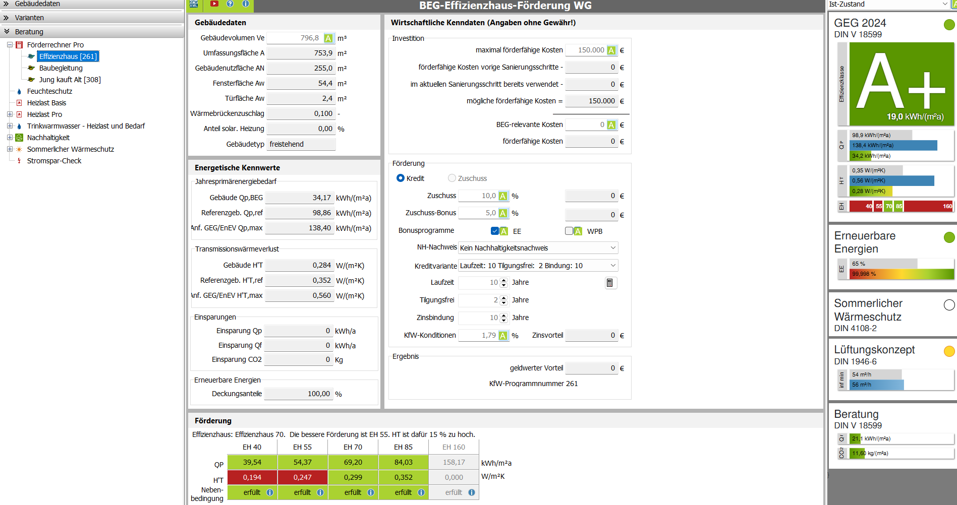

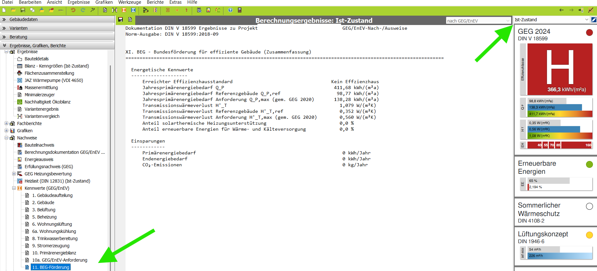

Ich sitze schon wieder am falschen Rechner, somit kann ich kein Bild von meinem Originalproblem posten, aber ich kann zumindest ein Bild reinstellen, dass zeigt, welchen Punkt ich überhaupt meine:
Du siehst, hoffentlich, dass rechts oben A+ und EH 70 erreicht wird.
Im Hauptfenster steht aber, dass keine EH Stufe erreicht wird und somit auch keine Förderung. Das Hauptfenster bezieht sich immer auf nden Istzustand. Aber gehst Du jetzt her und öffnest die EH70 Variante als neues Projekt und siehst Dir dann diesen Menüpunkt an, dann ist da auch nichts anderes zu sehen, trotz EH70.
ALso… entweder ich mach was falsch, oder dieser Programmpunkt ist völlig unsinnig oder besser mir erschliesst sich der Sinn nicht…
Vlt. fällt Dir ja noch etwas ein. Allerdings ist es nicht brennend, da wie Du ja auch schon aufgezeigt hast, andere Möglichkeiten bestehen, Förderübersichten zu bekommen.
Trotzdem würde mich interessieren, was Envisys sich bei diesem besagten Punkt denkt…

Nein. Das stimmt nicht. Sonst würde das Bild ja anders aussehen.
Im Hauptfenster wird immer der Istzustand dargestellt. Unabhängig von der gewählten Variante…
Zumindest bei mir…

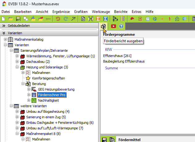

wenn Sie für eine Variante einen Bericht ertellen möchten, dann wählen Sie bitte NICHT den Förderrechner im reiter Beratung, sondern den Förderrechner in der entsprechenden Variante. Der Reiter Beratung bezieht sich - unabhängig von der Auswahl im Ergebnismonitor - immer auf den Ist-Zustand:

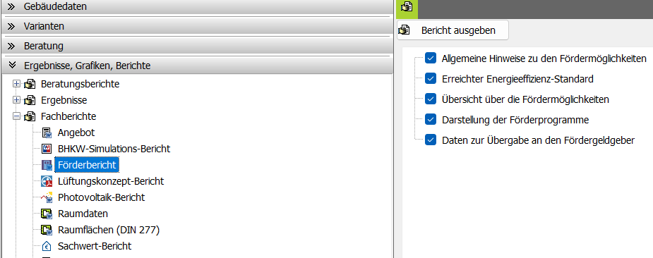

Aber es ging mir lediglich um den Förderrechner Pro Eintrag im Abschnitt Beratung. So wie ich das sehe, hat Envisys sich da noch Potentiale für Verbesserungen aufgehoben…
Aber ja, man bekommt an anderer Stelle durchaus einen Bericht über die möglichen Förderungen.

Dann hast Du da einen Fehler drin, eventuell beim Erstellen des Variantenprojektes die falsche Variante? ODER Du müsstest noch mal schauen, was da in der Variante gerechnet ist… denn auch da ist ja der Förderrechner in der Variante und Du könntest das vergleichen. ACHTUNG: in der Variante selbst im Original darf das Dropdown zur Variante NICHT auf manuell gestellt sein, sondern automatik…
Die ENVISYS Hotline wird ihr Programm ja wohl kennen :wink:
Der Reiter Beratung hat nichts mit den Varianten zu tun.
Willst Du dort das Ergebnis einer bestimmten Variante betrachten, müsstest Du vorher die Variante als „neues Projekt“ öffnen, dann hast Du, glaube ich, das was Du ursprünglich wolltest. Und ja, ich glaube schon auch, dass der Support das Programm sehr gut beherrscht.
