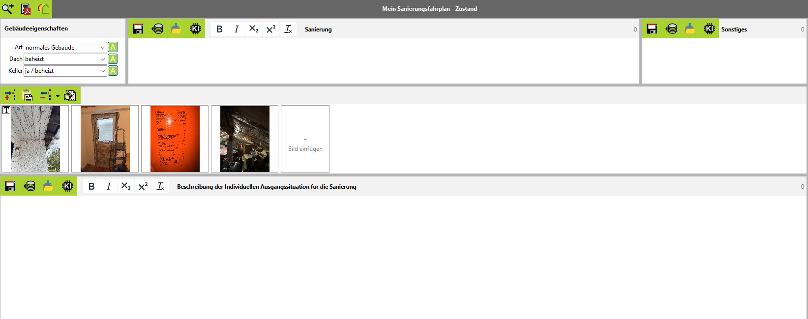

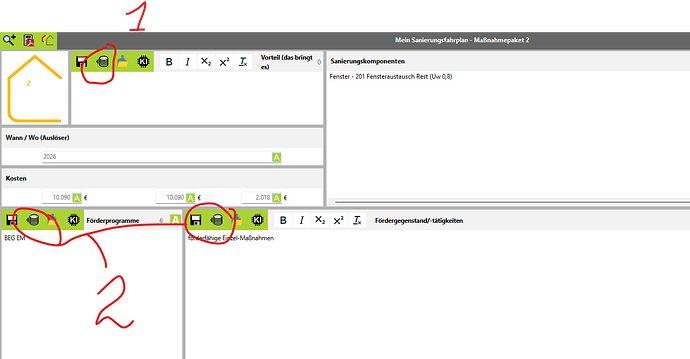

Die iSFP Text Generator geht nicht mehr. Im Bild, 1 geht, Knöpfe bei 2 gehen nicht.

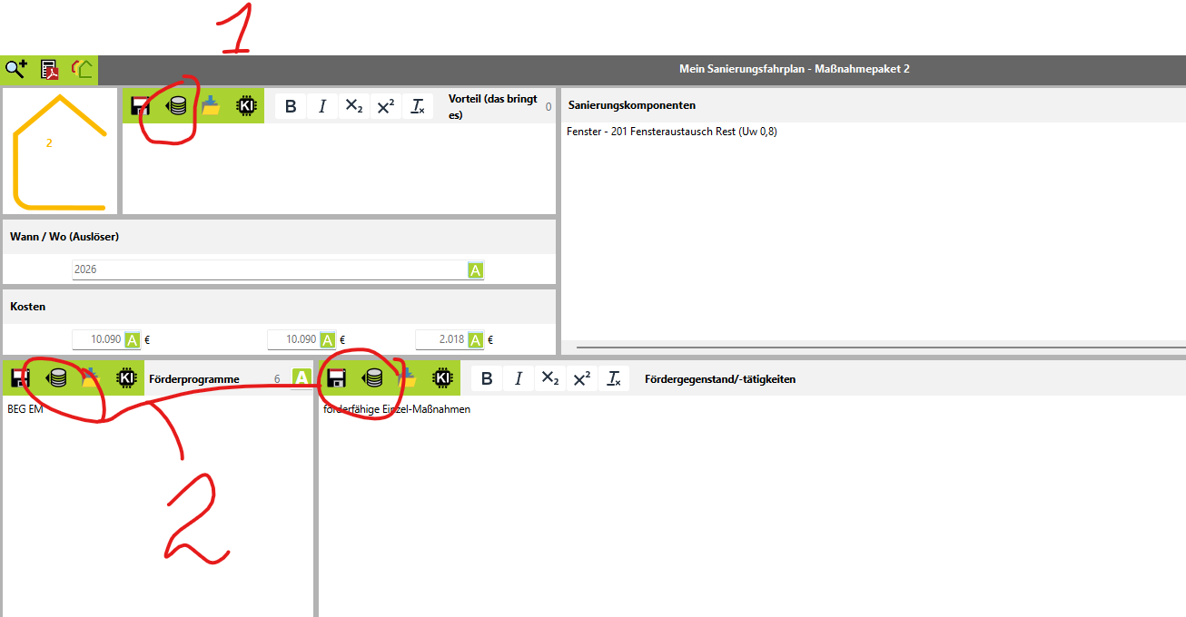

In diesem Bild geht gar keine Textgenerator:

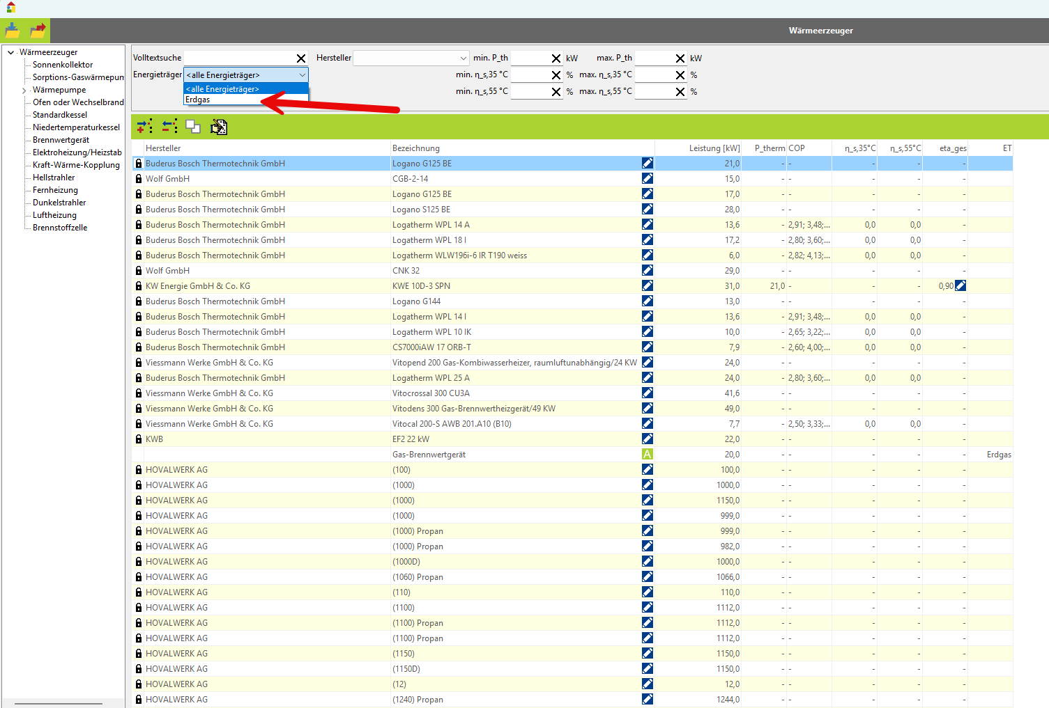

Energieträger bei Wärmeerzeuger steht nur Erdgas zu Auswahl
Der Filter für den Wärmeerzeuger-Energieträger hat es jetzt nicht mehr in die gerade freigegebene 14.2.2 geschafft, wird dann aber zur 14.2.3. korrigiert.
