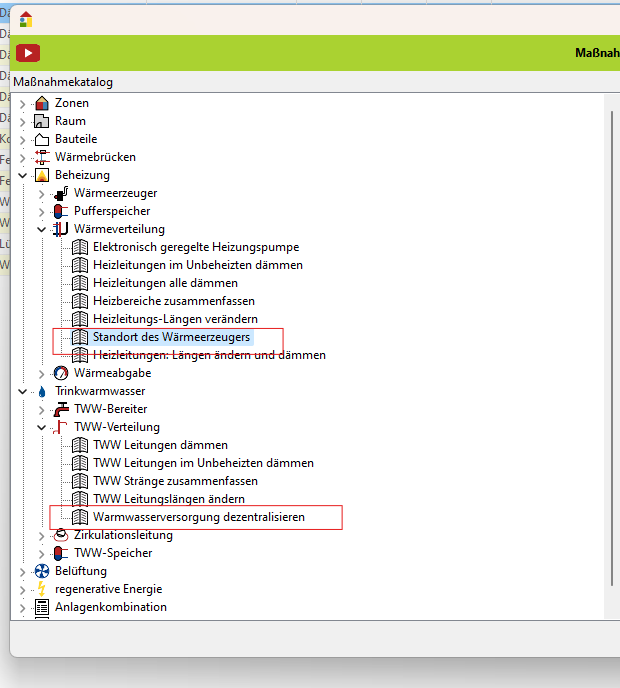

In der technischen Dokumentation der Umsetzungshilfe erscheint die elektrische Heizung dennoch in allen Maßnahmen. Was muss ich machen, damit das richtig angezeigt wird?
Wenn Sie einen Wärmeerzeuger neu einsetzten, können Sie zwischen hinzufügen und ersetzten wählen. bei „hinzufüge“ bleibt der alte Wärmeerzeuger bestehen. Bei „ersetzten“ übernimmt der neue Wärmeerzeuge die Funktionen des alten Wärmeerzeugers. Wichtig! Wenn nicht nur der Wärmeerzeuger getauscht wird, sondern auch die Heizung oder das Warmwasser zentralisiert oder dezentralisiert wird, bedarf es hierfür ggf. die Maßnahmen:
auch wenn Sie mehrere Heizbereiche oder Trinkwasserversorgungsbereiche zusammen legen wollen. Und ganz wichtig. Einen Heizwärmeerzeugt können Sie im Programm nur löschen, wenn dieser vorher im Trinkwarmwasser gelöscht wurde. Achten Sie hier auch auf die Meldungen in der Protokollanzeige. Da werden Sie auch darauf hingewiesen, wenn eine Maßnahme nicht angewendet werden kann.
