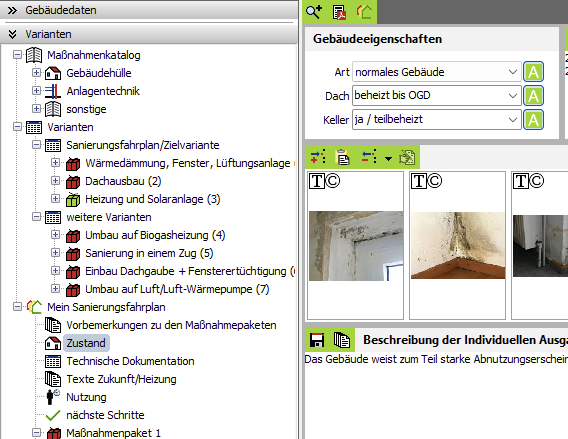

Nein, das ist eine Entscheidung, die auf Grund baurechtlicher und städtebaulicher Vorgaben getroffen wird. Diese wird in der Berechnung ganz am Anfang mit Haken bei „Denkmal“ eingeleitet.
Wenn man nun z.B. ein Gebäude im Sanierungsgebiet hat, und dieses von der Gemeinde den Status Denkmal oder schützenswerte Bausubstanz bekommen hat, dann kann das Kreuz gesetzt werden und die Vorteile beansprucht werden.
Einstellung: GEBÄUDEDATEN / ALLGEMEIN / DENKMAL
Auf dem Screenshot von matthias ist rechts oben bei den Gebäudeeigenschaften die „Art“ zu sehen. Wenn in der Projektverwaltung bei Gebäudetyp „Denkmal“ ausgewählt ist, dann sollte bei dieser „Art“ auch automatisch „Denkmal“ erscheinen und dann so im iSFP ausgegeben werden.

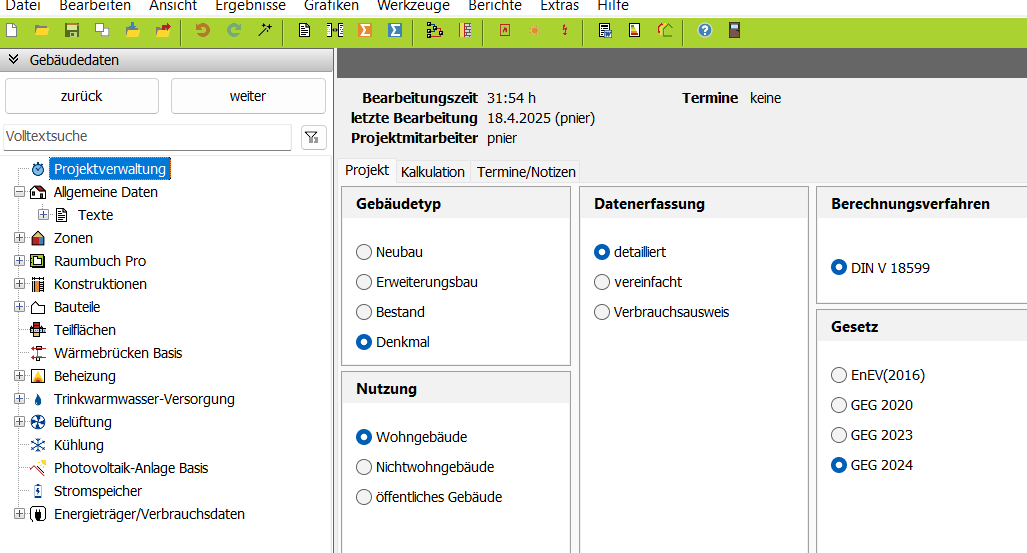

Das habe ich eingeben.

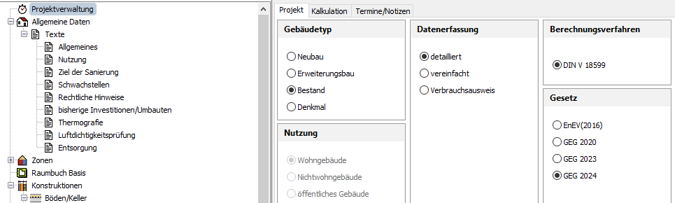

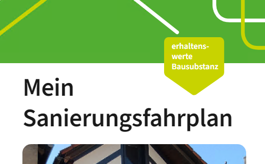

Das nächste Bild kommt im iSFP raus.
Was mache ich hier falsch?
@Matthias:
Ah, dort ist es reingeschlichen. Jetzt ist es klar. Weiß nicht wie es dort gekommen ist, aber ich weiß jetzt wo ich suchen muss. Danke !
Das Icon „erhaltenswerte Bausubstanz“ schleicht sich meines Wissens durch die Verwendung der Druckapplikation 2.5 und Dateien, die noch mit der Version 2.4.x erstellt wurden, manchmal auf dem Deckblatt ein, obwohl kein Denkmal vorliegt. Es gibt eine Übergangsfrist bis 12.06.2025 für die weitere Verwendung der Version 2.4.2 (wurde bis einschließlich Evebi 13.8.2 noch verwendet). Einige Anwender berichteten, dass sich das Problem nach mehrmaligem Ausdrucken von selbst aufgelöst hat.
