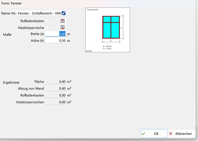

  1. Drei Fenster mit identischer Konstruktion in einem Raum (Kellergeschoss) wurden zunächst automatisch demselben Bauteil zugeordnet, obwohl sie unterschiedliche Himmelsrichtungen abbilden sollen.
  2. Nachdem ich versucht habe, das über neu angelegte Bauteile (unter „Bauteile") zu korrigieren: Die Bauteil-Spalte im Raumbuch zeigte danach plausible, unterschiedliche Namen (z. B. „… Fenster - NW", „… Fenster - SW"). Im Bilanz-Protokoll erscheinen aber weiterhin Meldungen wie:
    • „Flächenmanager: Die Teilfläche ‚Fenster 2 (Abzug) (83)‘ ist keinem Bauteil zugewiesen."
    • „Die Fläche des Bauteils ‚Standard-Fenster - NW (17)‘ ist Null."
    Das betrifft nicht nur diesen einen Raum, sondern durchgängig mehrere Räume/Geschosse (u. a. KG-Eingangstür, EG-Haustür, KG-Schlafraum, EG-Bad, EG-Schlafzimmer Fenster/Balkontür).
  3. Bei einem anderen Fenster (ebenfalls ohne Wandzuordnung) hat sich die angezeigte Bauteil-Zuordnung allein durch Ändern von Breite oder Höhe des Fensters geändert – sie sprang von einem bereits vorhandenen Bauteil zu einem anderen, ebenfalls bereits vorhandenen Bauteil, ohne dass ich an der Zuordnung selbst etwas geändert habe.
  4. Zuvor im Baum sichtbare Bauteile (Bauteile → Fenster/Außentüren) sind zwischenzeitlich aus der Liste verschwunden, nachdem ich Änderungen an anderer Stelle vorgenommen hatte.
  5. Zum Vergleich: Bei einem weiteren Raum mit ebenfalls leerer „in Teilfläche"-Spalte blieb die Bauteil-Zuordnung dagegen stabil und plausibel (unterschiedliche, sinnvolle Bauteile pro Fenster) – ich kann also keinen konsistenten Auslöser erkennen.
