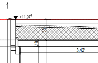

ich habe eine Frage bezüglich der korrekten Maßeingabe für ein Flachdach mit Attika in der Bilanzierungssoftware:
Muss man für die Eingabe der Dachfläche das horizontale Maß bis zur Außenkante der Attika verwenden, oder gilt die Innenseite der Attika als korrekter Maßbezug? Die Attika bzw. Außenwand ist in Holzrahmenbauweise ausgeführt und unterscheidet sich im Aufbau vom eigentlichen Flachdach. Und falls das Maß nur bis zur Innenseite genommen wird, wie wird dann die Attika betrachtet ?
Vielen Dank im Voraus
Das ist eher eine allgemeine Frage als eine EVEBI-spezielle Frage.
Bei der 18599 haben wir Außenmaßbezug - es wird also das Maß bis zur Außenkante der Attika genommen. Die Attika selbst taucht ggf. als Wärmebrücke auf.
(DIN V 18599-1 8.1.1)
