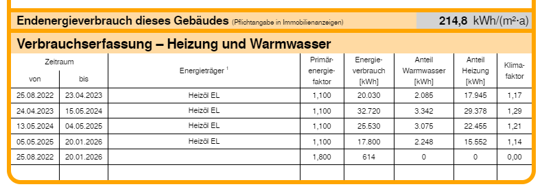

wenn ich einen Energieverbrauchsausweis für ein Wohngebäude mit Klimaanlage (für einen Raum) erstelle, dann schreibt mir EVEBI in den Energieausweis zwar den Pauschalwert in die Liste, aber ohne den Energieträger zu benennen. Siehe Bild.
Am PEF sieht man, dass es Strom ist, aber dieser wird nicht benannt. Laut Statuten wird der Pauschalwert auch einfach dem Endenergieverbrauch zugeschlagen. Eine separate Ausweisung ist mir nicht bekannt bei WG.
Ist das ein Fehler oder mache ich etwas falsch?

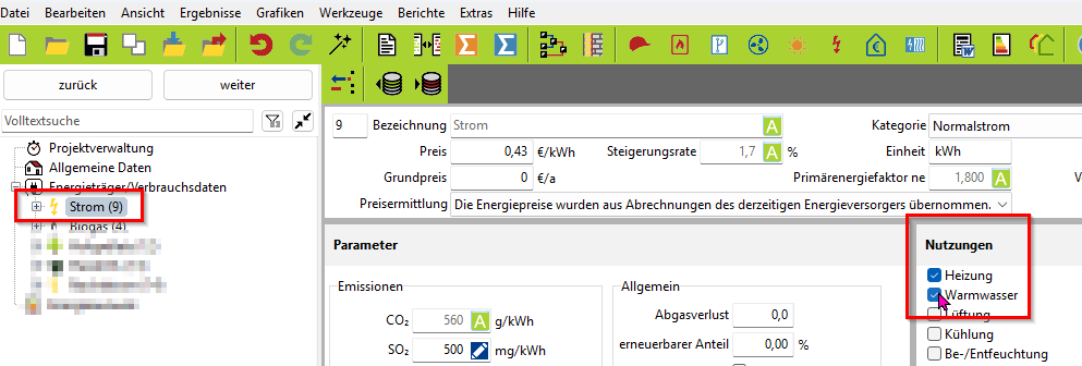

Hi, hast du bei der Nutzungen für Strom, den Haken angewählt?
