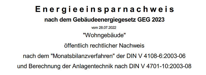

Ich habe eine Anfrage bekommen einen Energieeinsparnachweis für einen Neubau zu erstellen. In Evebi kann ich aber kein entsprechendes Formular/Bericht dafür finden. Kann Evebi das? Muss dieser Nachweiß überhaupt noch so deteiliert erbracht werden? Oder ist er duch den „Erfüllungsnachweis“ erstzt worden?
Ich freue mich über eure Hilfe, dass Internet liefert mir widersprüchliche Infos.
Der Begriff „Energiesparnachweis“ ist meines Wissens nicht mehr gebräuchlich, im GEG heisst es „Wärmschutznachweis“. Hier im Forum wurde es in folgendem Artikel behandelt.
Mich würde aber auch interessieren, ob andere Hersteller einen solchen " Wärmeschutznachweis / GEG-Nachweis" unterstützen, EVEBI kennt nur die „Berechnungsdokumentation GEG“.
Es gibt in evebi auch den GEG Nachweis
Die „Berechnungsdokumention GEG“ scheint das zu sein, was ich gesucht habe. Danke!
