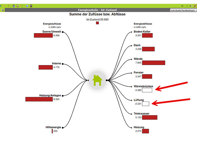

Ich zeige dem Kunden gerne die grafischen Darstellungen aus dem ISFP
Jetzt gibt es da ne Anzeige welche ich nicht nachvollziehen kann.
Bei den individuellen Rangbedingungen gibt es beim Abfluss negative Werte
Ist das ein Bug oder wie kann man das erklären ?

Hallo Klaus_K,
dabei handelt es sich nicht wirklich um einen Bug, sondern ist das Ergebnis der individuellen Berechnung, wenn die justierte Raumtemperatur zu stark von der Soll-Temperatur (20°C) abweicht. Sobald die justierte Temperatur zu gering ist (meist < 9°C) sind die „Grenzen“ der Berechnung erreicht, da dann die Soll-Temperatur niedriger ist als die Außentemperatur. Und da sich die Abflüsse über die Temperaturdifferenz von innen zu außen berechnen, wird aufgrund der negativen Differenz auch ein negativer Abfluss berechnet.
Sie sollten also prüfen, ob der eingetragene Verbrauch korrekt ist oder ob es bei der Bedarsrechnung einen Fehler gibt, sodass hier ein viel zu hoher Wert berechnet wird.
