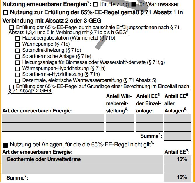

Bei der Erstellung eines Energiebedarfsausweises begegnete mir das problem, dass das Wohnhaus mit einer Öl-BW-Heizung sowie einem Holz-Kachelofen beheizt wird. Wie bekommt man es hin, den Energieanteil, der vom Holz kommt, im Ausweis erscheinen zu lassen? Bei mir taucht nur die Brauchwasserwärmepumpe mit ihrem 15%-Anteil im Ausweis auf. Wo kann man den Holzanteil an der Beheizung zahlenmäßig oder prozentual abbilden?
Hallo Rolbau,
der § 71g GEG regelt die Anforderungen zur Nutzungs fester Biomasse und ennt in Punkt 1 die Bedingung, dass die Anlage ausschließlich automatisch beschickt sein muss. Ein handbeschickter Holz-Kachelofen darf also nicht angerechnet werden, siehe: § 71g GEG - Einzelnorm
