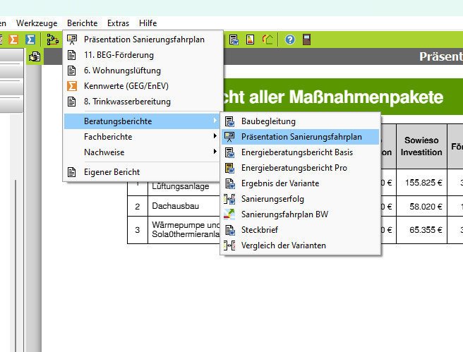

Um mit den Kunden pro Einzelmaßnahme zu beurteilen, welche bringen am meisten, um somit priorisieren zu können, wäre es gut ein Bericht zu haben, das für jede Maßnahme die Ergebnissen auf den Ht, Qe und Qp wiedergeben würde. Ich finde nur der Bericht mit den Ergebnissen pro Variante. Der Bericht muss kaum Text umfassen. Eine schichte Tabelle mit den Maßnahmen und Werten die im „Eigenschaften“ und „Auswahl“ gesetzt sind und dann die wichtigste Ergebnisse würde reichen.

Ich gebe es nocheinmal an die Entwicklung weiter. Zum ISFP haben wir seit Anfang das Jahres eine Präsentation, die Sie mit zu Kunden nehmen können, mit den wichtigsten Infos. Nicht auf Maßnahmenebene aber auf Varianten Ebene. Vielleicht hilft Ihnen das weiter.
Danke für den Hinweis. Ich schaue es mir an.
