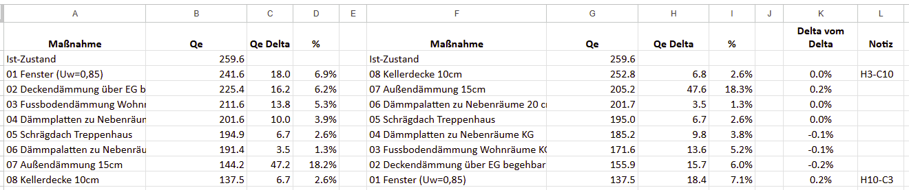

Dies ist mein Verständnisproblem vermute ich. Habe folgendes gemacht. 8 willkürliche Maßnahmen in bestimmten Reihenfolgen in Variante 1 aufgenommen und Qe notiert. Aus den Unterschieden dann die Qe Einsparung pro Maßnahme errechnet. Danach die gleichen Maßnahmen in umgekehrten Reihenfolgen in Variante 1 aufgenommen und wieder Qe notiert. Die Einsparungen unterscheiden sich jetzt ganz leicht.
Die Reihenfolge sollte eigentlich keinen Unterschied machen. Eine Maßnahme reduziert Uwert eines Bauteils, daraus wird neue Wärmefluss bei gleichen Temperaturunterschied errechnet und das sollte unabhängig von anderen Bauteilen sein, weil der Temperaturunterschied für das Einzelbauteil für die Berechnung gleich ist.
Tabelle im Bild anbei. Hat jemand eine Erklärung dafür?

Im Bild 2 Mal gleichen Maßnahmen aber in umgekehrte Reihenfolge aktiviert.

Die Bilanzierung nach DIN V 18599:2018 ist deutlich komplexer als „berechne die Wärmeenergie durch das Bauteil“, sodass die Maßnahmen sich gegenseitig beeinflussen.

Am Ende, wenn alle Maßnahmen drin sind, steht ja in beiden Ausführungsreihenfolgen wieder das gleiche Endergebnis.
Ja, am Ende kommt es immer auf dem gleichen Ergebnis. Habe das gleiche natürlich mehrmalig durchgespielt. Habe auch nur die Dämmungsmaßnahmen betrachtet (Hülle). Keine Anlagen und solche Sachen. Aber ich gehe der DIN Hinweis noch mal hinterher. Danke.

Da bin ich anderer Meinung. ojager hat nur Maßnahmen der Gebäudehülle aufgeführt. Da ist Qe abhängig von H’T, und das wiederum ist die Summe der Wärmeverluste je Hüllflächenelement. Summen gehorchen mathematisch dem Kommutativgesetz, d. h. die Summanden sind vertauschbar, ohne dass die Summe sich ändert. Also sind auch die Maßnahmen vertauschbar, ohne dass das finale Qe sich ändert.
Achtung: Sobald Maßnahmen der Anlagentechnik hinzukommen, kann man das Kommutativgesetz nicht mehr anwenden.
Worüber reden wir hier? Im Screenshot oben ist klar erkennbar, dass die letzte Maßnahme in beiden Fällen zur gleichen Gesamteinsparung führt.
Die Frage des Beitrags lautet: „Einsparungen einzelmaßnahmen hängen von Reihenfolge ab?“
Als Beispiel wurden Einzelmaßnahmen an der Gebäudehülle angeführt. Ich habe versucht aufzuzeigen, dass für Einzelmaßnahmen an der Gebäudehülle (und nur für diese) es nicht auf die Reihenfolge ihrer Umsetzung ankommt, es führt immer zum gleichen Ergebnis. Die Ungenauigkeiten sind auf Rundungsfehler der Qe-Werte aus dem Ergebnismonitor zurückzuführen.
Die Antwort auf die Frage des Beitrags lautet: Die Einsparungen durch Einzelmaßnahmen an der Gebäudehülle hängen nicht von der Reihenfolge ab.
