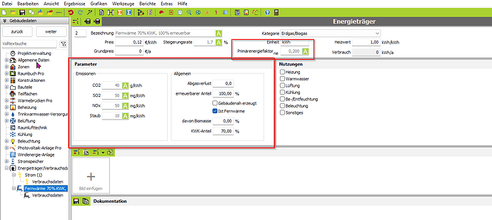

Die Eingabe des Primärenergiefaktors nehmen Sie in dem Reiter Energieträger vor. Wenn Sie als Wärmeerzeuger Fernwärmeanlegen, wird automatisch auch der passende Energieträger angelegt. eine Verbrauch müssen Sie nicht zwingend eingeben.
Hier können Sie die Angaben aus der Zertigfikat eintragen:

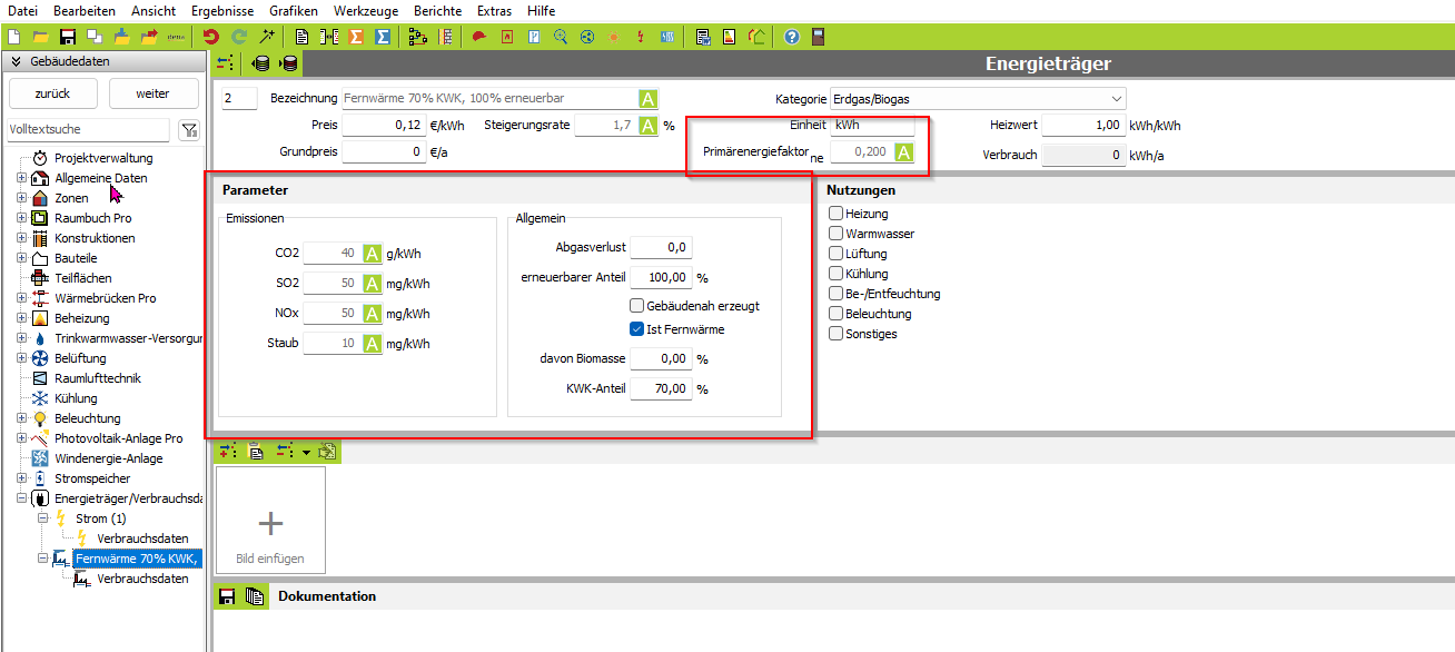

Wie würde man die Fernwärme unter Energieträger im Registerreiter Beheizung anwählen, oder ist ein individueller Energieträger zu erstellen (und dann wie zu erstellen)?
