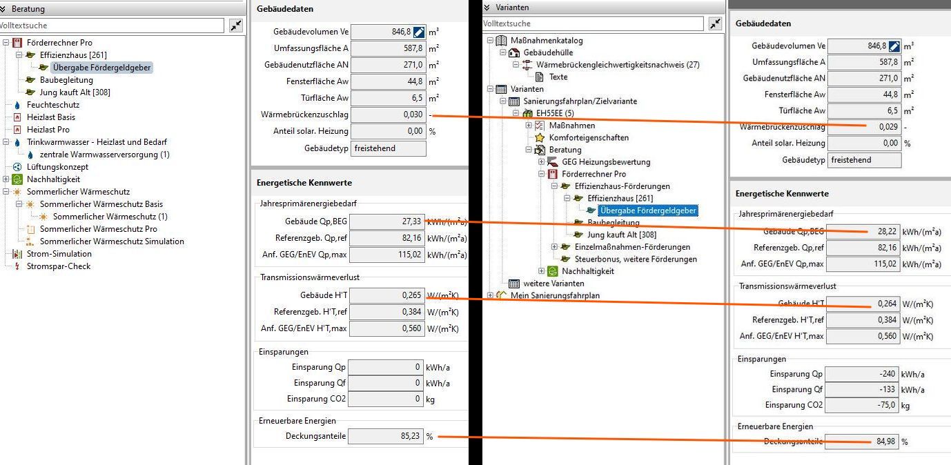

Projekt übernommen und muss daher nur EH55E nachweisen. Die Maßnahmen wurden auf ein paar Optimierungen reduziert, um schnell zum Ziel zu kommen:
Der Qp-Wert von 11,3 war verdächtig niedrig, also habe ich Schritt für Schritt die Maßnahmen gelöscht und den Bestand hinzugefügt, bis auf den Wärmebrückenfaktor (Bestand: 0,030, Variante 0,029).
Überraschenderweise waren die Werte der Variante schlechter als die des IST. Erst nach Löschung der letzten Maßnahme, einem Neustart und erneutem Hinzufügen wurde es richtig angezeigt.
Hier nicht sichtbar, aber auch die CO2-Emissionen wurden höher.
