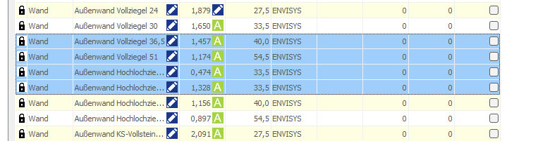

… das Löschen mehrerer Konstruktionen wäre über eine Mehrfachauswahl einfach umzusetzen, leider geht die Mehrfachauswahl in den EVEBI-Tabellen nicht wie gewohnt per Shift/STRG+Klick sondern nur über Klicken und Ziehen. Dadurch können eben nur benachbarte Zeilen ausgewählt werden.
Das geht sogar schon, allerdings wird derzeit leider nur eine Zeile gelöscht:
Würde es helfen, wenn das Mehrfachlöschen hier funktioniert?

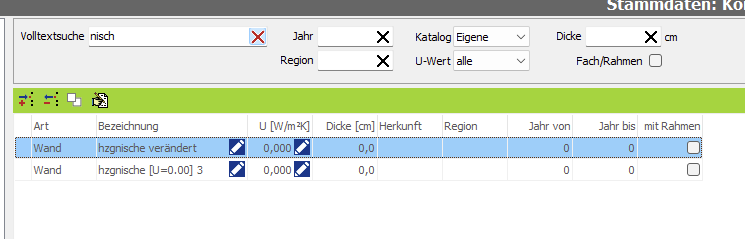

Was das verwirren der Sortierung betrifft, wie könnte ich das zeigen - ein Video?
Beste Grüße
Eine genaue Angabe der Schritte zum Erreichen der verwirrenden Sortierung, ggf. unterstützt von Screenshots könnte ausreichen, aber ein (kurzes) Video sonst auch gern.

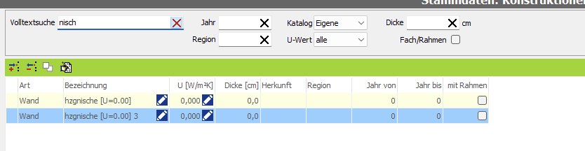

Guten Morgen, hier nun ein kleiner Screenshot als mp4.
Das meine ich mit „verschmeißen“, die Sortierung…
MP4 auf Dropbox
Danke für das Video. Eventuell ist das bereits mit der Version 14 repariert, ich werde das nächste Woche nochmal prüfen.
