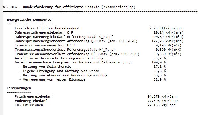

Effizienzhausstandard trotz gutem QP und H'T nicht erreicht
Trotz Einhaltung der QP und H’T-Werte für KfW-40 Standard wirft EVEBI aus, dass kein Effizienzhausstandard erreicht ist. Bei den Maßnahmen ist hydr. Abgleich dabei, daran liegt es wohl nicht.

Kann man doch im Förderrechner sehen: unten die Leiste sagt einem, wie viel wo von noch benötigt wird.
Mir kommt die Menge der erneuerbaren Energien etwas denkwürdig vor, denn es sind ja mehr als 100% - > geht gar nicht. Wie hast Du die Heizungssysteme eingegeben? Alternativ, bivalent, trivalent? Ersteinmal ist das Gebäude absolut überversorgt.
