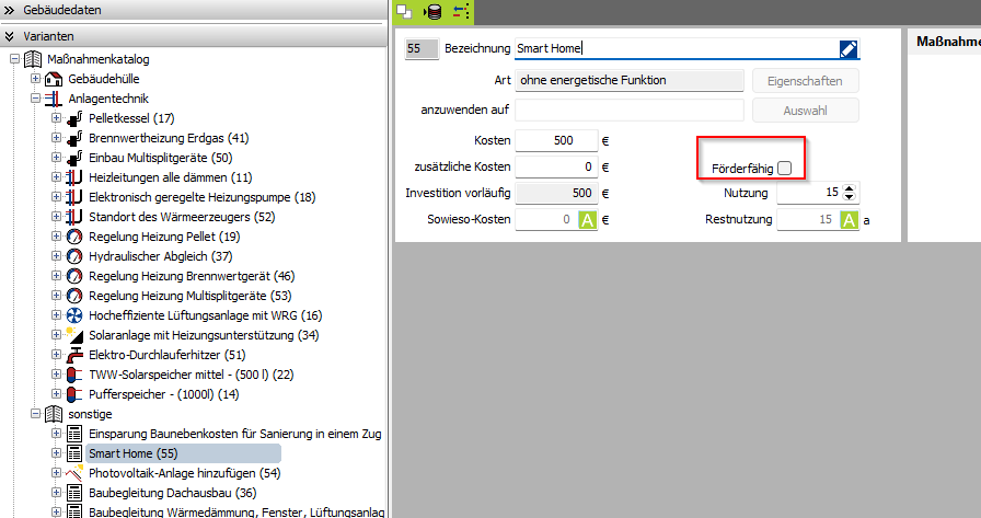

Ich habe Efficiency Smart Home im Maßnahmenkatalog unter „Weitere“ > „ohne energetische Funktion“ eingetragen. Obwohl es förderfähig ist, wird es leider nicht als Maßnahme im Sanierungsfahrplan angezeigt. Was muss ich tun?
Nicht alles wird im isfp unter den Massnahmen angezeigt… Ist wohl so gewollt… Warum auch immer
Ich verstehe den Hinweis mit dem Screenshot nicht. Ich habe „förderfähig“ angeklickt. Soll ich es abwählen? (Ich bin gerade unterwegs und kann es nicht ausprobieren)
Es wäre m. E. wichtig, dass es im Sanierungsfahrplan angezeigt wird, damit es den iSFP-Bonus bei Einzelmaßnahmen erhält.
Ich bin wieder daheim. „Förderfähig“ abgewählt, wieder angewählt - keine Aufnahme in den Sanierungsfahrplan.
