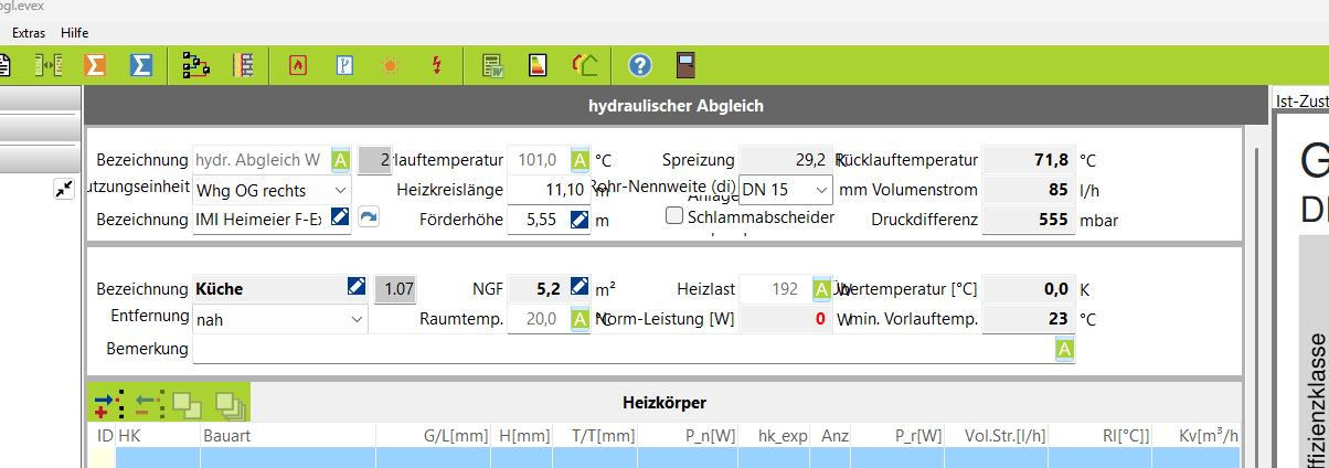

Guten Tag, ich habe in vielen Ansichten Darstellungsfehler (s.Screenshoot). Hab ich da Einfluss drauf? Hab in den Einstellungen an allem rumgespielt, was man so tun kann.

Das sieht mir nach einem Problem mit der Windows-Skalierung aus. Ein Problem könnte eine zu hohe Skalierung sein, dann reicht irgendwann der Platz für die große Schrift nicht mehr. Womit Windows auch nicht gut zurechtkommt, ist, wenn man das Anwendungsfenster zwischen zwei Monitoren mit verschiedenen Skalierungen verschiebt. Zum Beispiel, wenn EVEBI auf einem Laptopbildschirm startet und dann auf einen großen Monitor mit Skalierung verschoben wird.
Evebi läuft bei mir auf einem 27“ Zoll Curved, daneben habe ich noch einen normalen 27“, viele der Eingabefenster gehen in der neuen Version auch immer auf dem anderen Monitor auf, da seist sehr nervig. Und sie skalieren seltsam, manchmal sind sie ganz klein und Mann muss sie größer ziehen.
