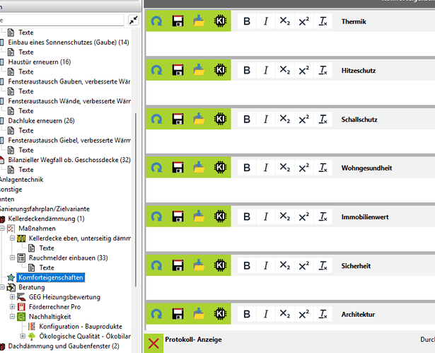

Hallo @HolgerSteenbuck,
der zweite Tip war genau richtig, da kommt es dann in “zu beachten”, das sollte dem Prüfer reichen. Der erste Tip hat aber nicht funktioniert. Zwar stehen die Schlüsselwörter nun drin, wenn ich aber das PDF von “mein Sanierungsfahrplan” anschaue, sieht Seite 8 noch im Grunde genau so aus wie vorher, also kein Piktogramm, keine kleinen Texte für Vorteile :confused:

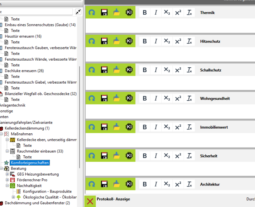

Hallo Herr @HolgerSteenbuck,
ist es möglich, dass es vielmehr diese “Komfort-Eigenschaften” sind, die hier Einfluss haben? Die sind bei mir nämlich vollständig leer im Augenblick.
Damit habe ich auch gekämpft. Ja, wenn Du da etwas einträgst, erscheinen die Piktogramme. Wenn Du auf den blauen runden Pfeil klickst, kommen Textvorschläge. Die musst Du aber kürzen, sonst gibt es einen neuen Fehler. Unten in EVEBI werden dir die aktuellen Fehler angezeigt. Im Zweifel alle der Reihe nach durchklicken.
Aktuell erscheint, das jeweiligt Piktokramm, wenn Sie in der Variante im zugehörigen Text etwas eintragen.
Da es für eine Komforteigenschaft mehrere Texte geben kann, werden Texte im ISFP zusammen gefasst.
Wenn Sie in mehreren Varianten den gleichen Text stehen haben, wird dieser aufsummiert.
Evebi kann nicht prüfen, ob es sich um den identischen Text handelt.
Wenn Sie den Textbausteiln verwenden, der von Evebi kommt und Dopplungen vermeiden wollen, dann müssen Sie in den weiteren Felder der Komforteigenschaft einfach ein Leerzeichen eintragen., dieses fällt in der Aufsummierung nicht auf und bedarf keiner Nacharbeit.
Wir werden in der Zukunft eine bessere Lösung dafür finden
