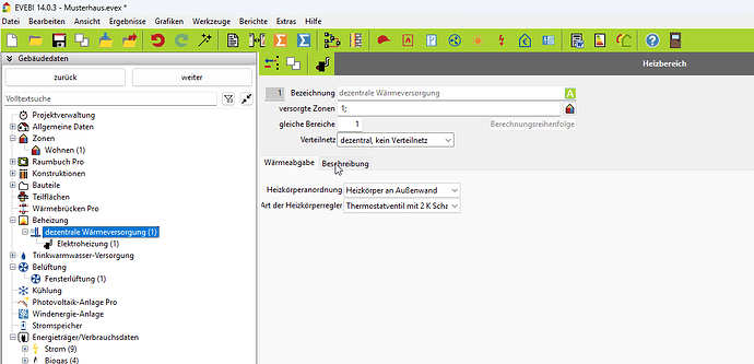

Erst einmal zur Erfassung: Beim Erfassen erstellt man einen neuen Heizbereich . Hier erstelle ich eine dezentrale Anlage ohne Verteilnetz.
Es wird nach einer Heizkörperanordnung gefragt, Heizkörperanordnung bei el. Fussbodenheizung ?

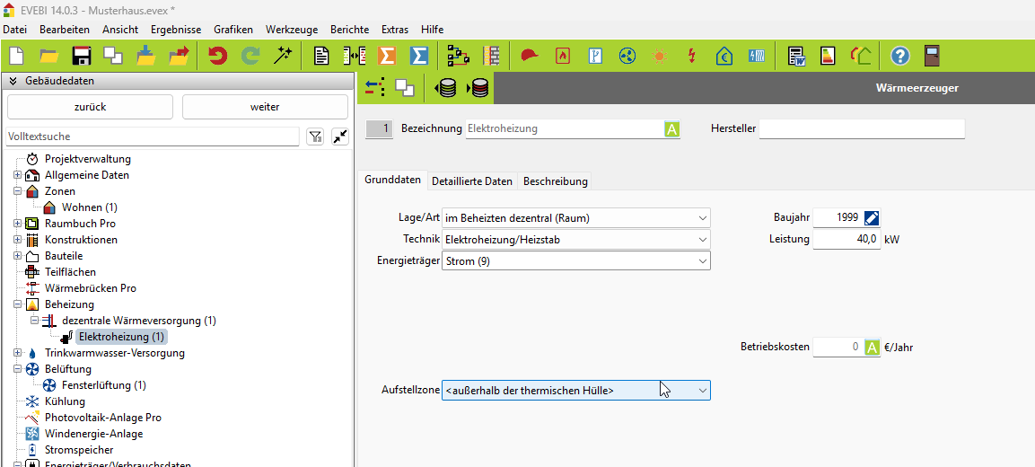

Anschliessend erzeuge ich die Wärmeerzeuger. Soweit so gut.

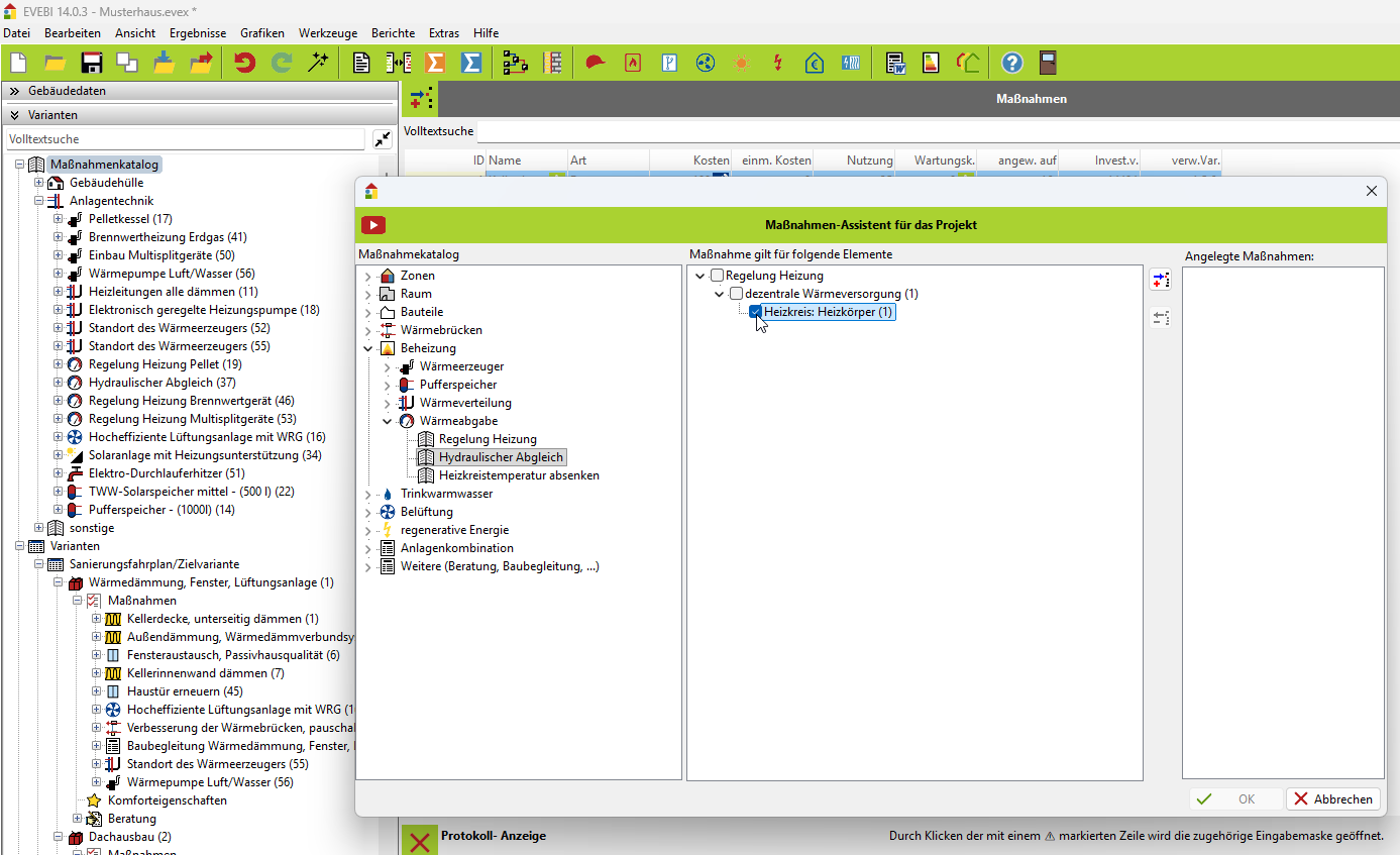

Wie gehe ich nun in der Maßnahme vor? Ich benötige mind. einen Heizkreis für die FBH, ggf. auch mehr, damit ich die WP damit verbinden kann. Aber wo bokomme ich den Heizkreis her?

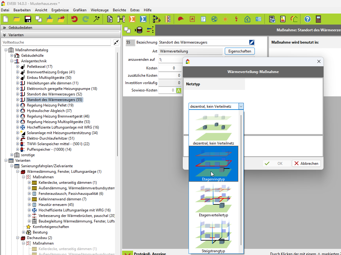

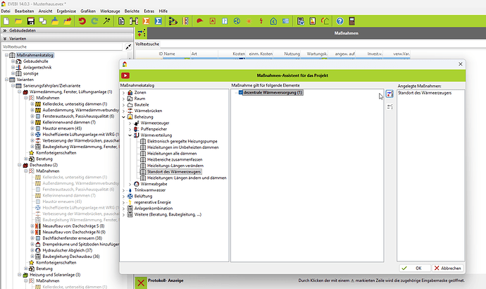

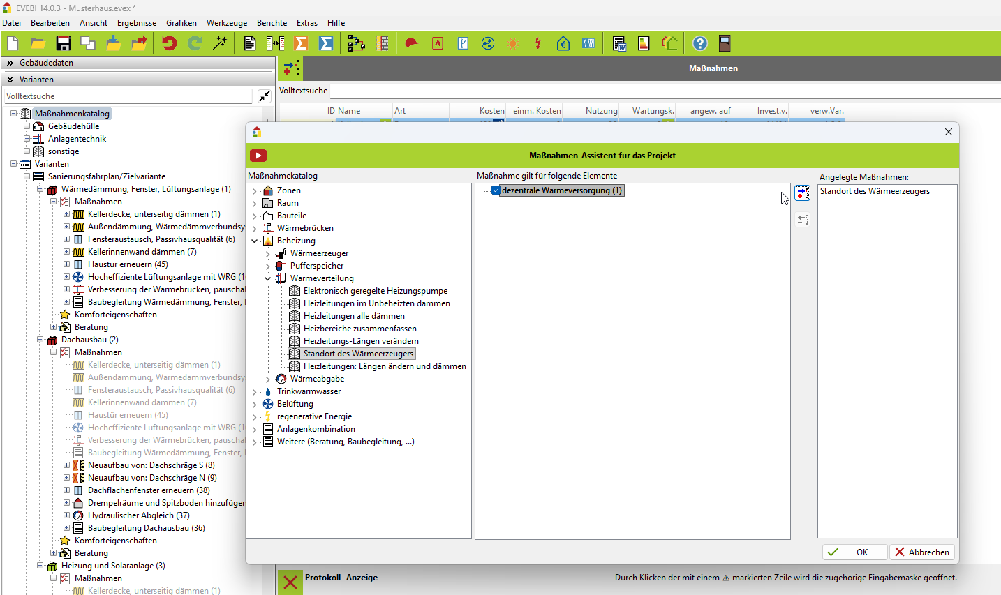

Nun in der Varinate sollten wir die Maßnahme: Standort der Wärmeerzeuger ändern:
Im Eigenschaften auf Zentral umstellen:

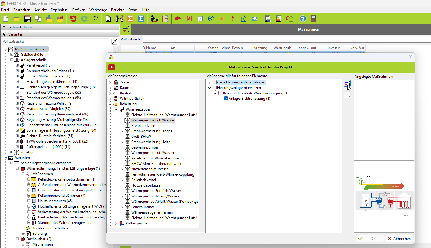

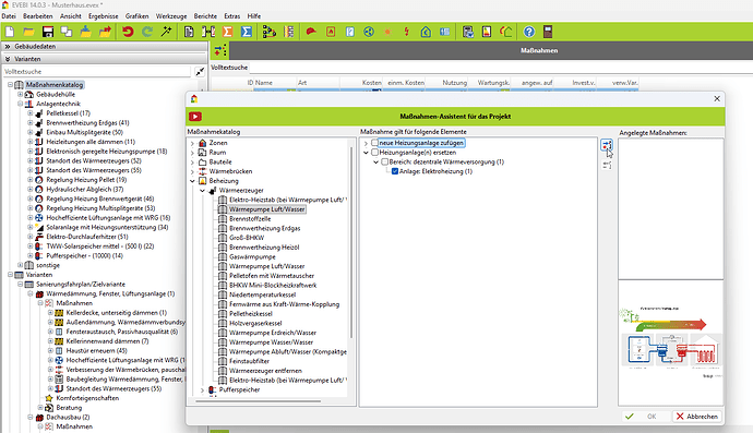

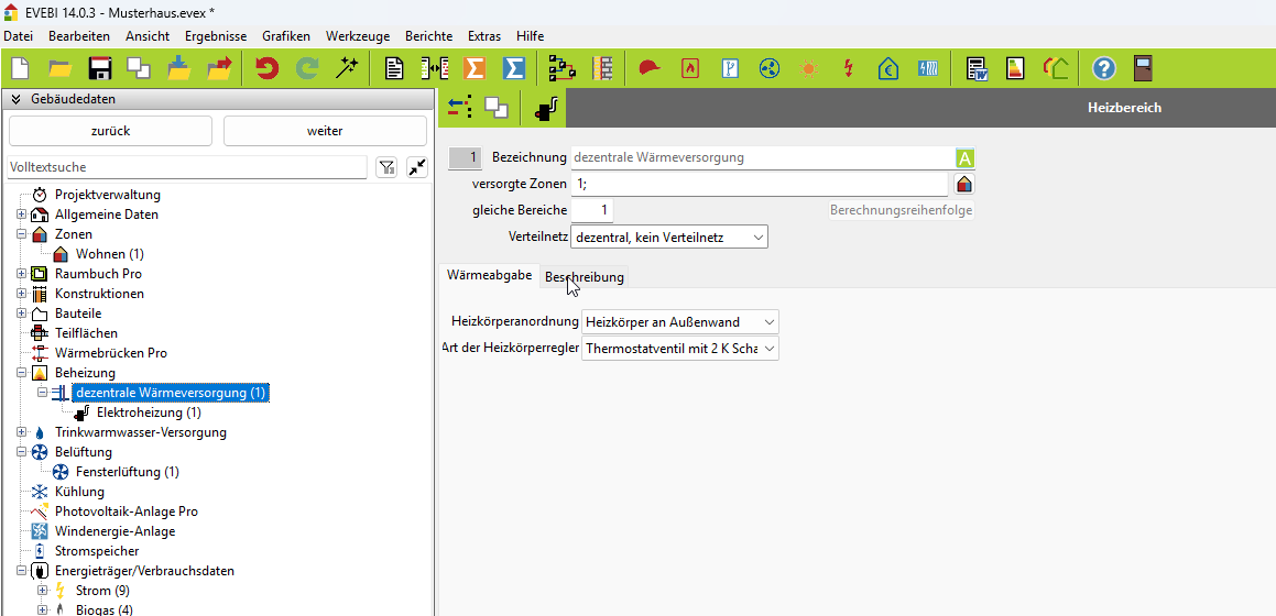

Danach die Wärmepumpe „mit ersetzen“ anlegen
Sie finden, dass einen Heizkreis automatisch da ist:

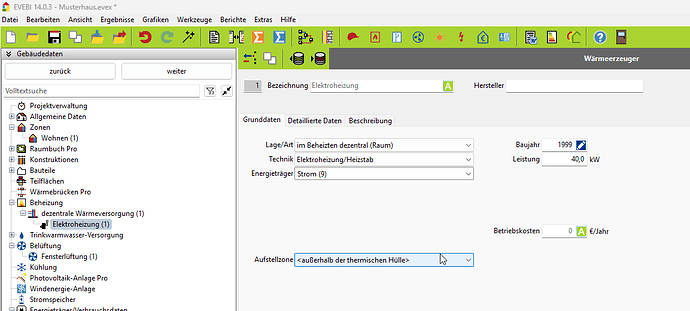

Eine Frage zum ersten Bild:
Wieso ist hier die Aufstellzone „außerhalb der thermischen Hülle“?
Da sollte natürlich Aufstellort Zone Wohnen stehen.
