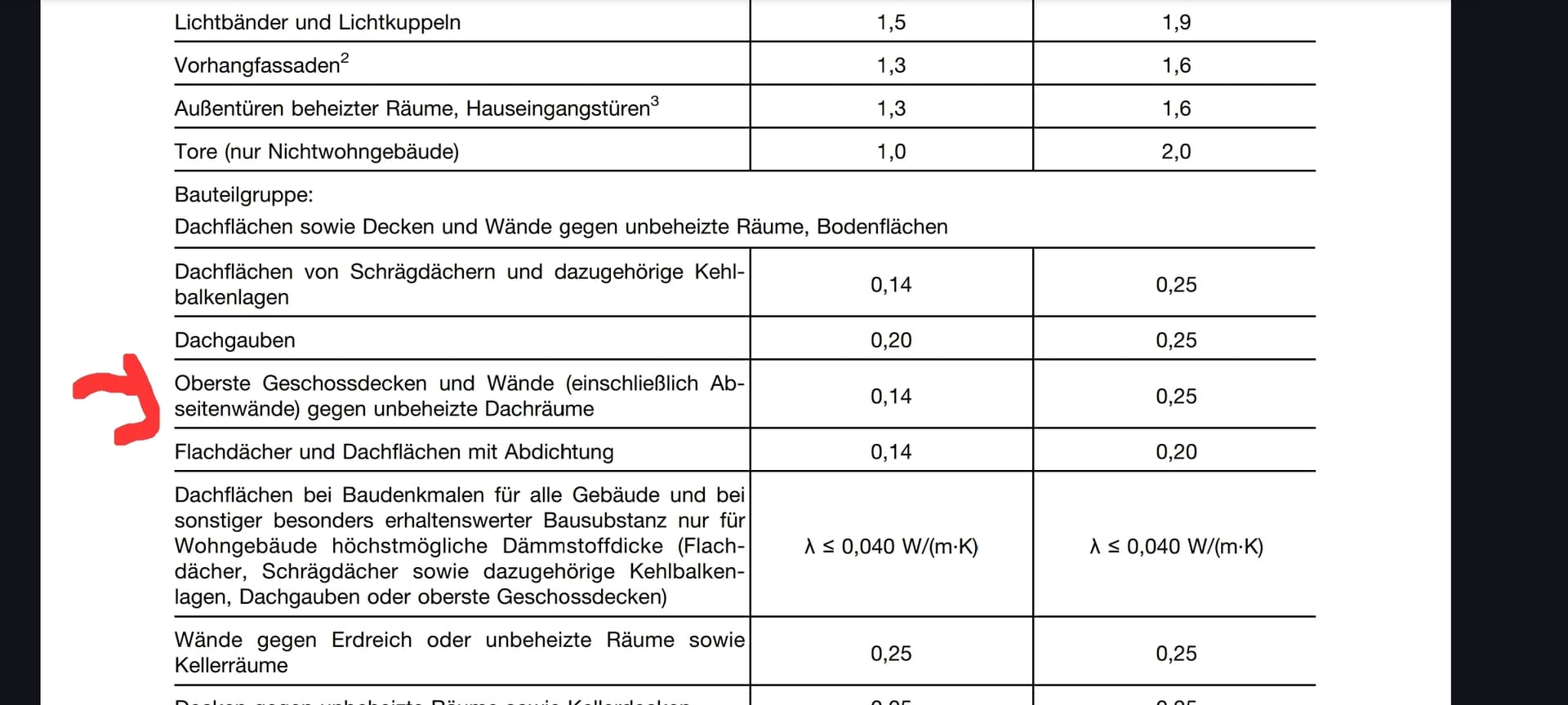

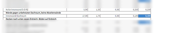

Hi, ich habe gerade auf meinem Datenblatt zur QS festgestellt, dass Evebi dort einen U-Wert nach BEG von 0,14 für Wände gegen unbeheizten Dachraum als Ziel angibt. Stimmt das? Das sind doch nur 0,25?
