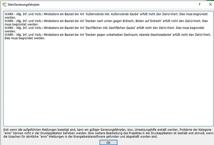

Das Drucktool will das ich Ausnahme begründe, aber wo?
Das Drucktool verlangt, dass ich eine Ausnahme begründe weil das TMA nicht eingehalten wir (i.e. nicht werden kann).
Wo muss ich das in EVEBI eingeben? Ohne die Fehler abzustellen kann man das iSFP nicht ausdrücken.
Direkt in evebi oder im Druckmodul
Aber wo genau in Evebi. Ich will eigentlich nichts im Drücktool machen, außer drucken. Datenhaltung sollte am besten ausschließlich in Evebi sein, sonnst muss man bei jeder kleiner Änderung es im Drucktool wieder nachziehen. So wird es von Envisys empfohlen und sie haben 200% recht.
In EVEBI gibt es beim Sanierungsfahrplan recht neu den Punkt „Vorbemerkungen zu den Maßnahmepaketen“. Dort können diese Ausnahmen begründet werden.
3 „Gefällt mir“
Genau, im Menüpunkt „Vorbemerkungen zu den Maßnahmepaketen“ wird bei Überschreiten eines BEG-Wertes direkt ein Eingabefeld angeboten, z.B. für Dach oder Außenwand. Hier die Begründung eingeben, diese wird dann auf Seite 3 der Umsetzungshilfe angezeigt. Sollten alle Werte innerhalb der BEG-Anforderungen liegen, wird kein Eingabefeld angezeigt und des Textfeld auf Seite 3 bleibt leer. Das sollte das Ziel sein.

Danke, passt. So habe ich es gemacht. Für andere, ich hatte einen alten Betonboden gegen Erdreich und Dämme wäre zu umständlich gewesen mit zu wenig Einsparung. Drücktool bemängelt den Uwert, und ich muss die Ausnahme begründen. In Evebi dann mit Hilfe Anweisung oben gemacht und damit erledigt. Das Drücktool sollte man wirklich nur zum Drücken nehmen.
