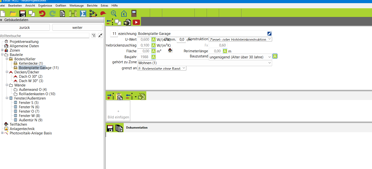

Darstellungsfehler neue Oberfläche Version 14
Hallo, hab mir gerade Version 14 geladen… habt Ihr auch so viele Darstellungsfehler? viel ineinander verschoben, unscharfe Symbole, etc…
Ich habe auch seit Dienstag die 14.02 und keine probleme. Gerade noch mal im Fenstermodus probiert. Haben Sie die native Auflösung des Bildschirmes eingestellt?
Was ist den native Auflösung?
Hallo,
dass die Beschriftungen ineinander überlaufen passiert leider bei Bildschirmskalierungen > 100% an einigen Stellen. Das Icons fehlen soll so nicht sein, der Fehler sollte zeitnah behoben werden.
Danke, hatte gar nicht gemerkt, dass ich eine Skalierung hatte…bei 100% passt alles soweit.
