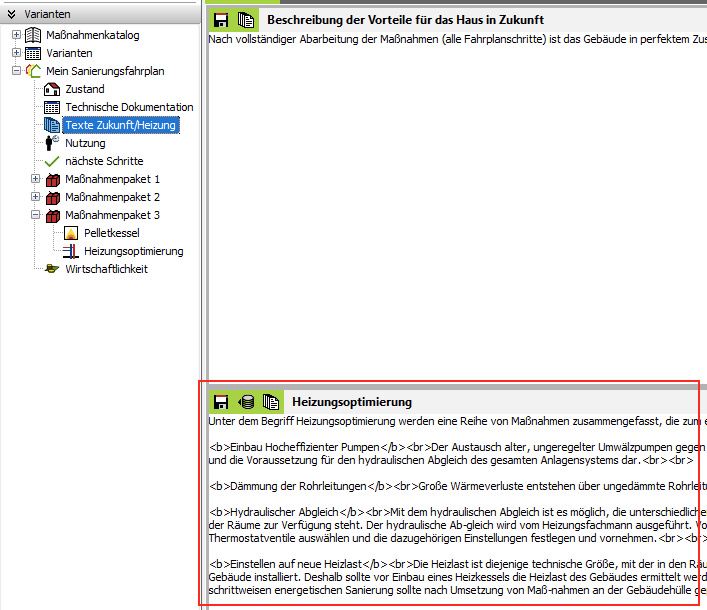

tatsächlich ist es weder ein Bug, noch eine Fehleingabe. Es ist schlichtweg so, dass die Sanierungskomponente Heinzungsoptimierung/Verteilung im iSFP keine Detailseite in den jeweiligen Maßnahmenpaketen erhält, sodass die in EVEBI eingetragenen Texte „Kurzberschreibung“ und „zu beachten“ gar nicht an den iSFP übergeben worden wären.
Texte zur heizungsoptimierung können im iSFP zentral im Textefeld Texte Zukunft/Heizung eingegeben werden:
