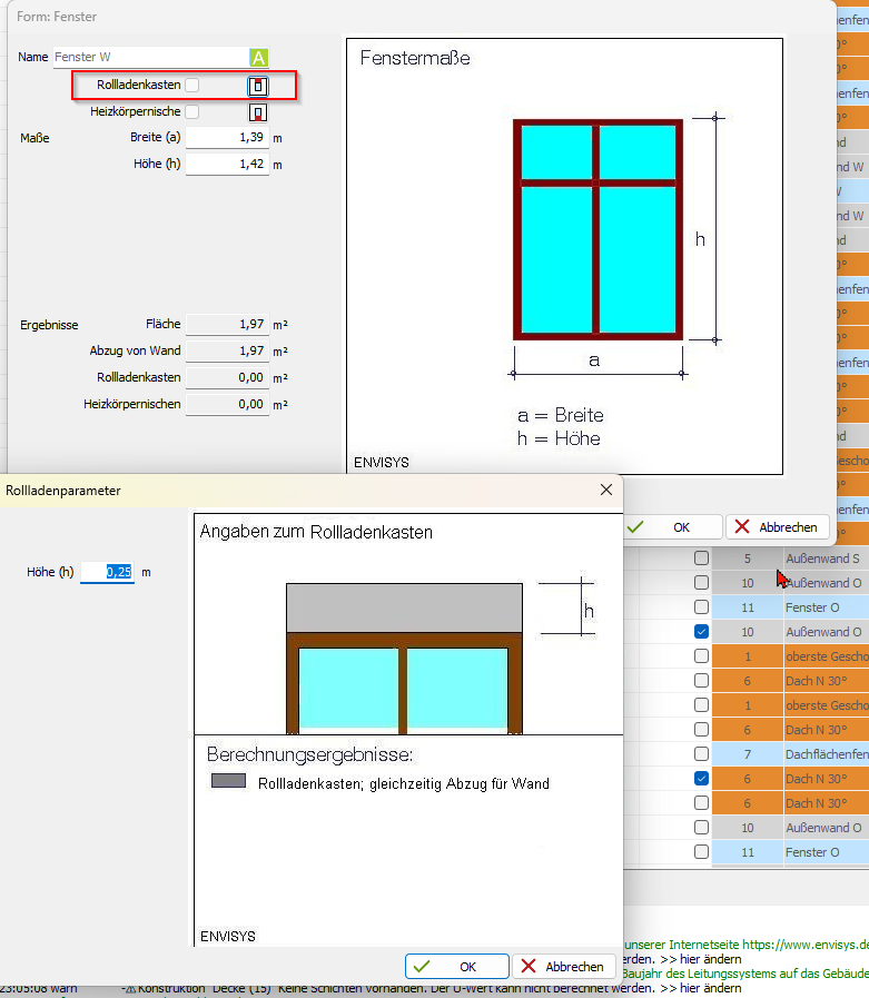

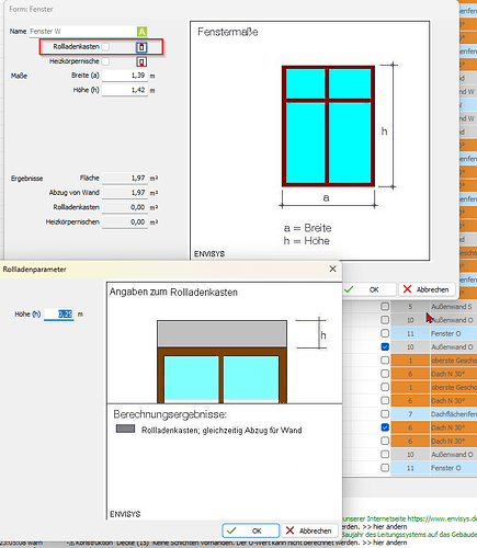

Den Rollladenkasten erfassen Sie zunächst als Wandkonstruktion → legen anschließend ein Wandbauteil dazu an → und geben dieses Wandbauteil dann bei den Fenstern im Teilflächenmanager als Rollladenkasten an (Es ist hier lediglich noch die Höhe einzutragen) →
