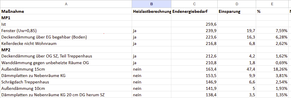

Im Bild eine Auflistung die man erstellen kann, durch alle Maßnahme ein nach dem anderen in eine Variante aufzunehmen und dann der Qe Unterschied zu verfolgen. Habe es in verschiedene Reihenfolgen ausprobiert. Das sollte keine Unterschied machen, tut es aber doch ganz minimal (hinter Komma). Warum könnte ich nicht erklären aber für diesen Zweck hat es erst mal gereicht.
Absolute Zahlen Zahlen sind nebensächlich, die Prozentuale Änderung ist interessant um zu sehen welche Maßnahmen am meisten wirken.
Das gegenüber den aktuellen Verbrauch und Investitionskosten der Maßnahme hilft einer ein beschränktes Budget so effektiv möglich einzusetzen.
Wenn ich hier eine Denkfehler machen, dann freue ich mich auf Feedback.
