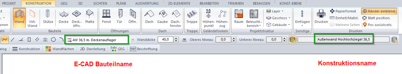

Grundlegend ist für ein effektives Arbeiten wichtig, dass ich mir vorab überlege, was ich später inhaltlich in EVEBI benötige.
Wenn ich die Informationen zu den Konstruktionsaufbauten vorliegen habe und später in EVEBI benötige, dann wähle ich die Zuweisung der Konstruktionsaufbauten in E-CAD5 und weise bereits beim Zeichnen den Bauteilen den entsprechenden Konstruktionsaufbau aus der EVEBI-Datenbank zu! Ich benenne mir die Konstruktionsaufbauten so, dass diese dann in EVEBI für mich eindeutig zuordenbar sind. Wenn ich Konstruktionen in E-CAD5 zuweise, dann wird deren Namen nach EVEBI übertragen.
Das Zeichnen mit der Zuweisung der Konstruktionsaufbauten dauert bei mir persönlich etwas länger, da ich die Konstruktionsaufbauten modifizieren muss (Name teilwiese anpassen, einzelne Schichtdicken anpassen oder evtl. noch zusätzliche Konstruktinen eingeben ).
Wenn ich keine Konstruktionsaufbauten habe oder auch nicht zwingend später in EVEBI benötige, dann vergebe ich nachvollziehbare Bauteilnamen in E-CAD5. Wenn keine Konstruktionszuordnung in E-CAD5 erfolgt, dann werden die Bauteilnamen nach EVEBI übergeben.
(Wenn ich im Nachgang in EVEBI Konstruktionsaufbauten zuweisen möchte, ist das ebenfalls noch möglich. Dafür muss ich aber in EVEBI eindeutig erkennen können, hinter welchem Bauteilnamen sich welches Bauteil versteckt. )

Hallo zusammen,
gibt es im ECAD nicht eine einfache Möglichkeit, Wände direkt zu beschriften? Zum Beispiel so etwas wie „AW EG N“ oder ähnlich?
Bisher habe ich das nur hinbekommen, indem ich neue Bauteile angelegt und entsprechend benannt habe – aber das ist recht umständlich.
Habt ihr vielleicht einen Tipp, wie man das einfacher lösen kann?
Ich hänge momentan ziemlich an der Beschriftung, weil ich im EVEbi später auf einen Blick sehen möchte, welche Wand ich gerade bearbeite.
Die Wände bekommen ja eine Positionsnummer, die im GEG Modus angeschaut werden kann. Hier ist dann eine eindeutige Zuordnung möglich. Eine händische Benennung einzelner Wände ist m.W. nicht möglich.
Mit der nächsten E-Cad Version wird es auch ein schönes neues Feature geben, um einfacher zu erkennen, welche Fläche gerade in EVEBI bearbeitet wird. Leider gibt es noch keine gesicherten Informationen zum Veröffentlichungsdatum.

Eine Möglichkeit wäre noch, in den Exporteinstellungen den Haken bei „Exportierte Bauteilbezeichnungen aus der Kategorie der Hülllfäch[…]“ zu setzen. Dann werden pauschale Namen vergeben, sofern die U-Werte der Bauteile nicht manuell in E-CAD verändert wurden.
